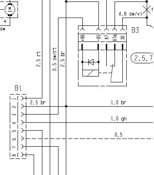

    Mihin oheisessa kuvassa oleva kytkentä (2.1) IPCU:lta kytketään? Viittaa kyllä eberin liittimeen, mutta mihin siihen se tulee?
    Itse ainakin kytkisin tuon Eberin kellolle menevän johtosarjan keltaiseen johtoon. (Kytkentäkaaviossa merkitty numerolla 2.)
    Tuohon johtoon/liittimeen Eberin oma kello / radiokaukosäädinkin antaa käynnistyssignaalin...
    Ja kytkentäkaavio löytyy tuosta linkistä
      ...tai tietenkin riippuu mitä sillä kytkennällä aijotaan aikaansaada.
        http://www.preheat.eu/uploads/images/easyTasennus.pdf
        En mä kuitenkaan sitä nyt ihan tohon laittais...
        Eli IPCU:lta lähtevistä johdoista jää vapaaksi 1mm2 mu/pu, jonka siis vetäisin eberin liittimen B1 3-pinniin, johon menee 0.5mm2 mu/pu johto. Tämähän ohjaa normaaliasennuksessa, jossa ohjataan puhallinta normaalilla releellä(2.5.7), releen kelaa ja näin käynnistää puhaltimen. Eli siis vetäisin tässä tapauksessa tuon kyseisen 1mm2 mu/pu johdon tähän 3-pinniin, joka antaisi ohjauksen IPCU:lle. Valaiskaa minua.
        Kuvassa siis normaali asennus releellä
          Joo...tuohon minäkin sen laittaisin jos kerran haetaan ohjausta auton omalle puhaltimelle.
          En vaan sattunut lukemaan noita aikaisempia postauksia eilen vastatessani, joten oletin hakusessa olevan paikan käynnistyssignaalille...

            Voisiko joku, kuka tietää varmasti, vielä vahvistaa onko kytkentä näin?

                Älä sä huolehdi meikäläisen sähkötaidoista, ne on kyllä hallussa. Minkä helvetin takia tarvii edes kommentoida tähänkin topikkiin jollei ole mitään sanottavaa.
                No mutta eniwei, kytkentä nyt on kuitenkin noin, vaikka eberin ohjeet hiukan vajavaiset tässä suhteessä ovatkin.
