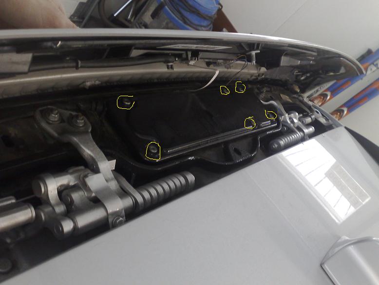

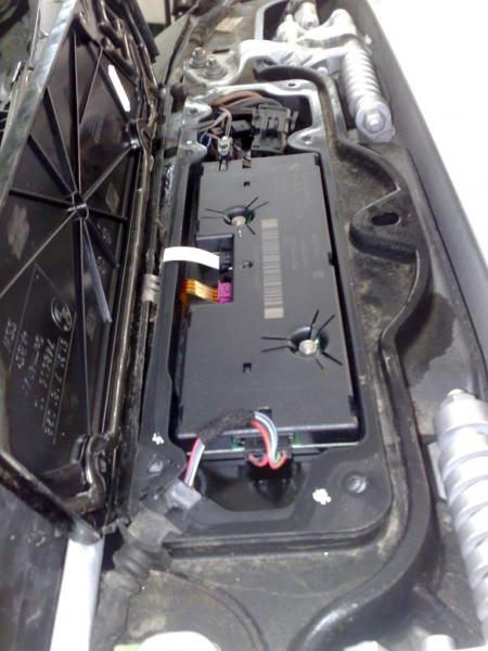

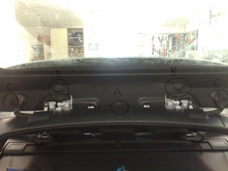

                  Avasin tänään tuon takalipan ja katoin mitä se oli syönyt...
                  Tässä on huonolaatusta kamerakänny kuvaa
                  1. Luukku auki, kumitatit pois kampeamalla meisselillä, A) 10 mm mutteri jonka sisällä torx ruuvi saa auki normi 10mm hylsyllä B) painettavat muovitinnit C) torx ruuvit, jotka saa auki varovasti vääntäen pienellä talttapäisellä meisselillä
                  2. Ruuvit aukastuani, vedin lippaa hieman taaksepäin ja lippa lähti nätisti irti. Avasin 6 x torx ruuvit antennivahvistimen kannesta
                  3. Kansi auki, kuivailin hieman kuumailmapuhaltimella vahvistinta mut ei se auttanut, otin huvikseni sarjanumerot muistiin. Kun asennan uuden niin vedeä tiivistysmassan vahvistimen alareunaan + kaikki läpiviennit et ei varmasti kosteus pääse sisään
