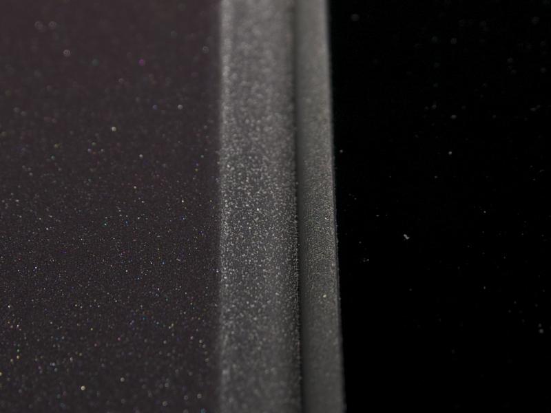

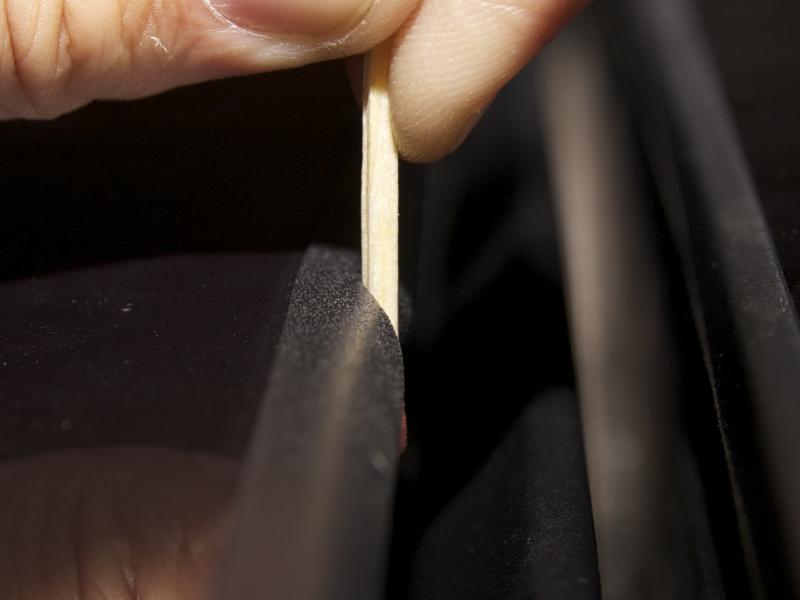

    Ei ainakaan meikäläisellä auttanut tuo. Eikä ylipäätään mikään. Kaikki on kokeiltu; pesut, voitelut, säätämiset... Perusongelma on se, että tiivisteen etureunaan jää sellainen millin-parin paksuinen rako. Sitä kun painaa sisältä ajonaikana tiiviimmäksi, lakkaa myös suhinat. Eli selvästi tässä tapauksessa on vika tiivisteessä.

                  Tiivisteen muodon muuttumisesta en osaa kyllä sanoa. Voisin huomenissa ottaa uudesta tiivisteestä kuvaa (jos kelit sallii) niin voit sitten verrata vanhaan?
                    No joo, aika vaikea ottaa kyllä tiivisteestä kuvaa joka kertois yhtään mitään Jos muistini pelaa yhtään, niin aika samanlaiseltaha tuo vaikuttaa vanhaan nähden.
