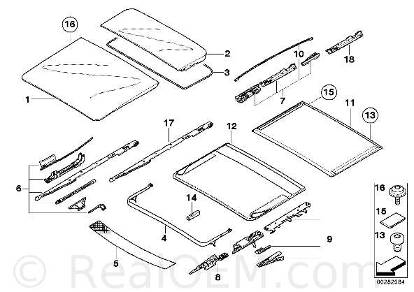

                  Onko tietoa, minkälainen homma tuo osa nro. 4 on vaihtaa? Kuinka se lähtee irti??
