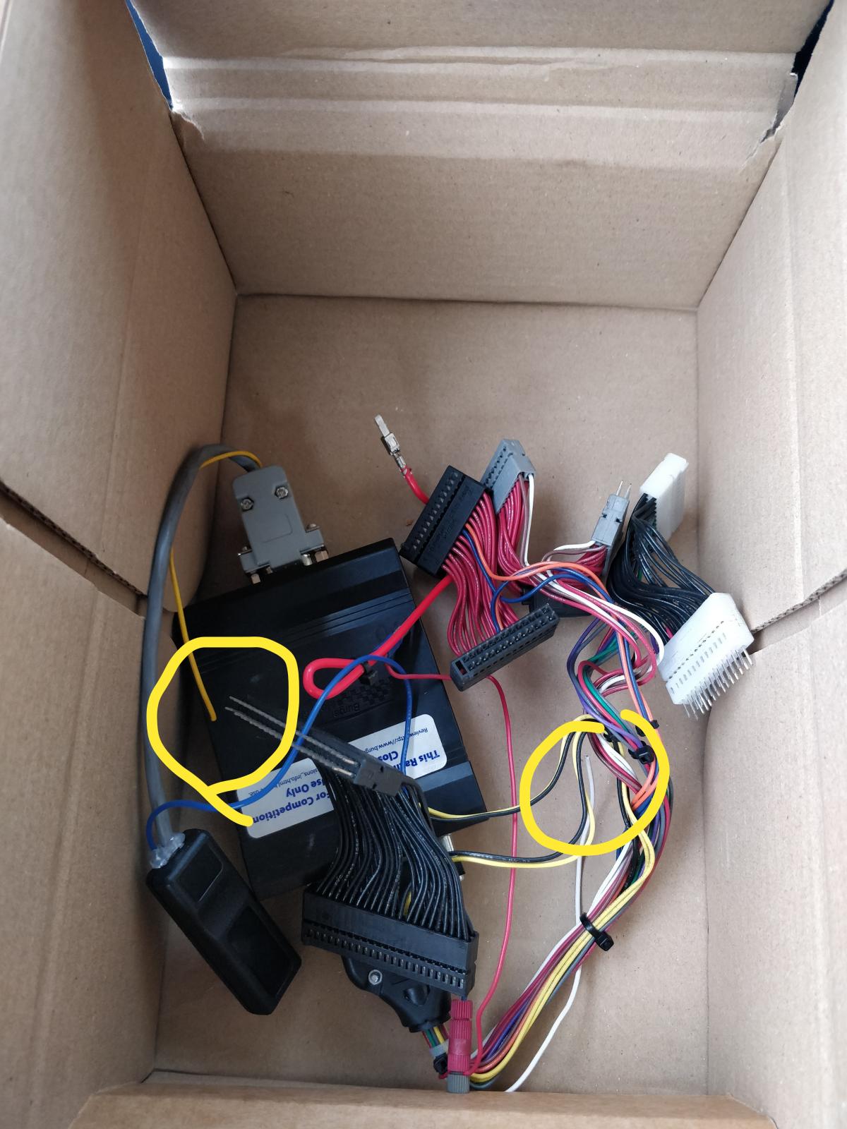

                Ongelma jb4 asennuksen kanssa
                Elikkä eilen tuli laitettua jb4 (käytetty) kiinni autoon. Ensimmäisenä syttyi moottorin vikavalo tauluun mikä siitä kuittaamalla hävisi. Map1 laiteltiin päälle ja lähdettiin ajamaan niin auto vikatilassa puolitehoilla, eikä toimi millään mapilla. Moottorin vikavalo siellä tulee uudelleen tauluun kokoajan ja auto nyt vikatilassa, eikä tapahdu mitään kaasusta 😁
                Auto toimi kuitenki moitteettomasti ennen jb4 asennusta.
                Ennen asennusta jo autossa ollut pysyvä koodi : low fuel pressure sensor.
                Voiko tuossa olla vika, vaikka aikasemmin toiminut normaalisti?
                Kuulin myös, että jb4 pitäisi päivittää/ohjelmoida uuteen autoon vaihtaessa? Pitääkö kutinsa?
                Apuja kaivattaisiin pikaisesti!!
                • Ruppis
                  • Jul 2012
                  • 22
                  #1013
                  Tässä kuvaan ympyröity myös 2 ylimääräistä piuhaa mitkä eivät menneet mihinkään, oisaisko joku myös kertoa mitkä piuhat on kyseessä ja onko niillä merkitystä
