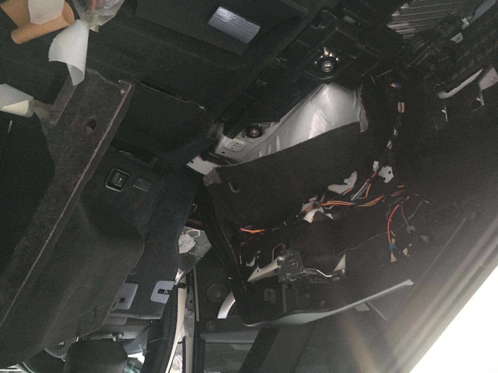

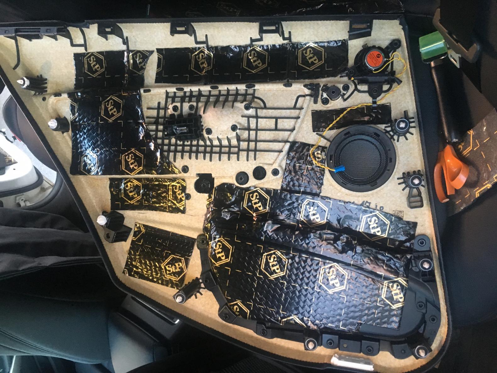

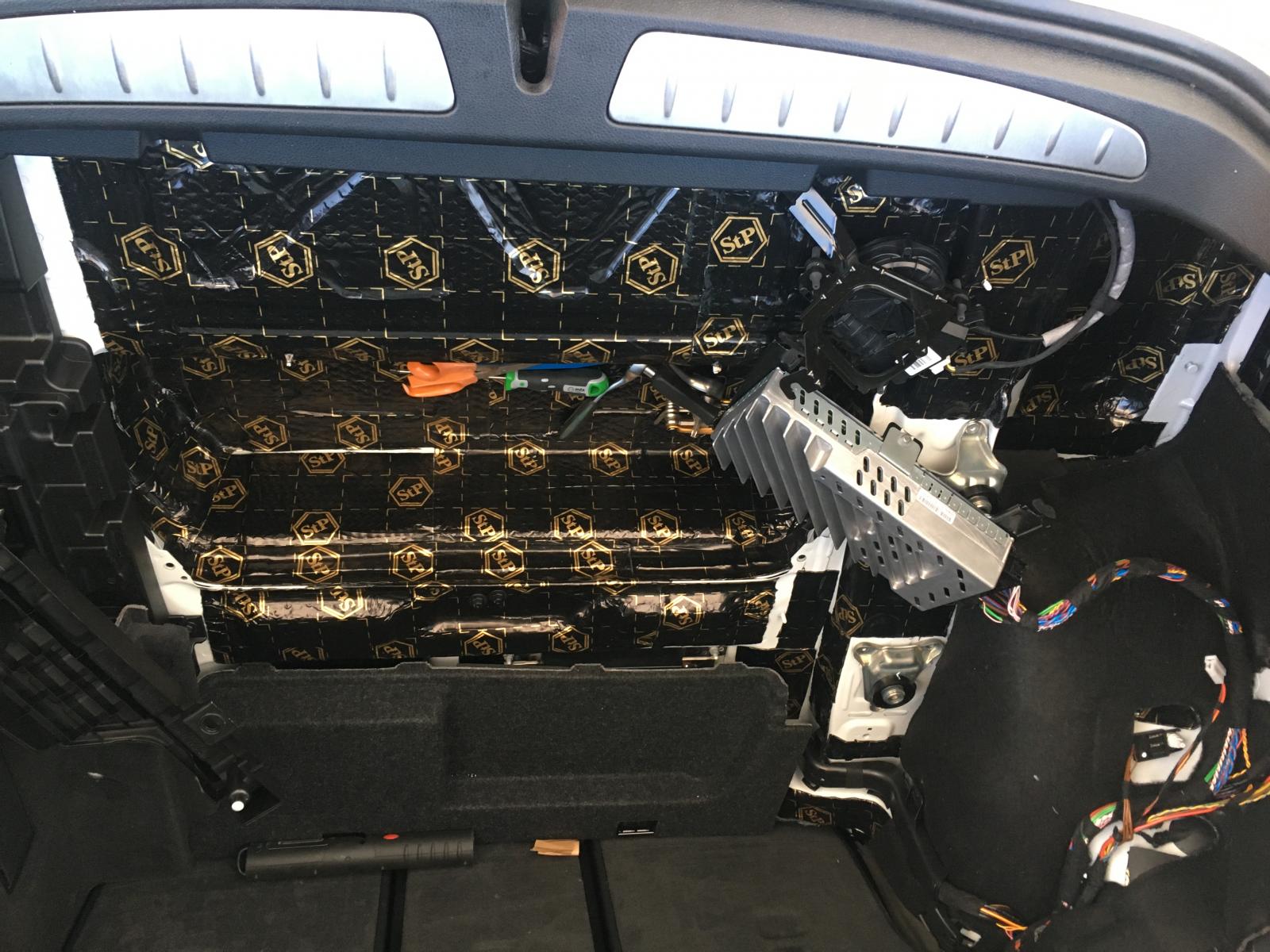

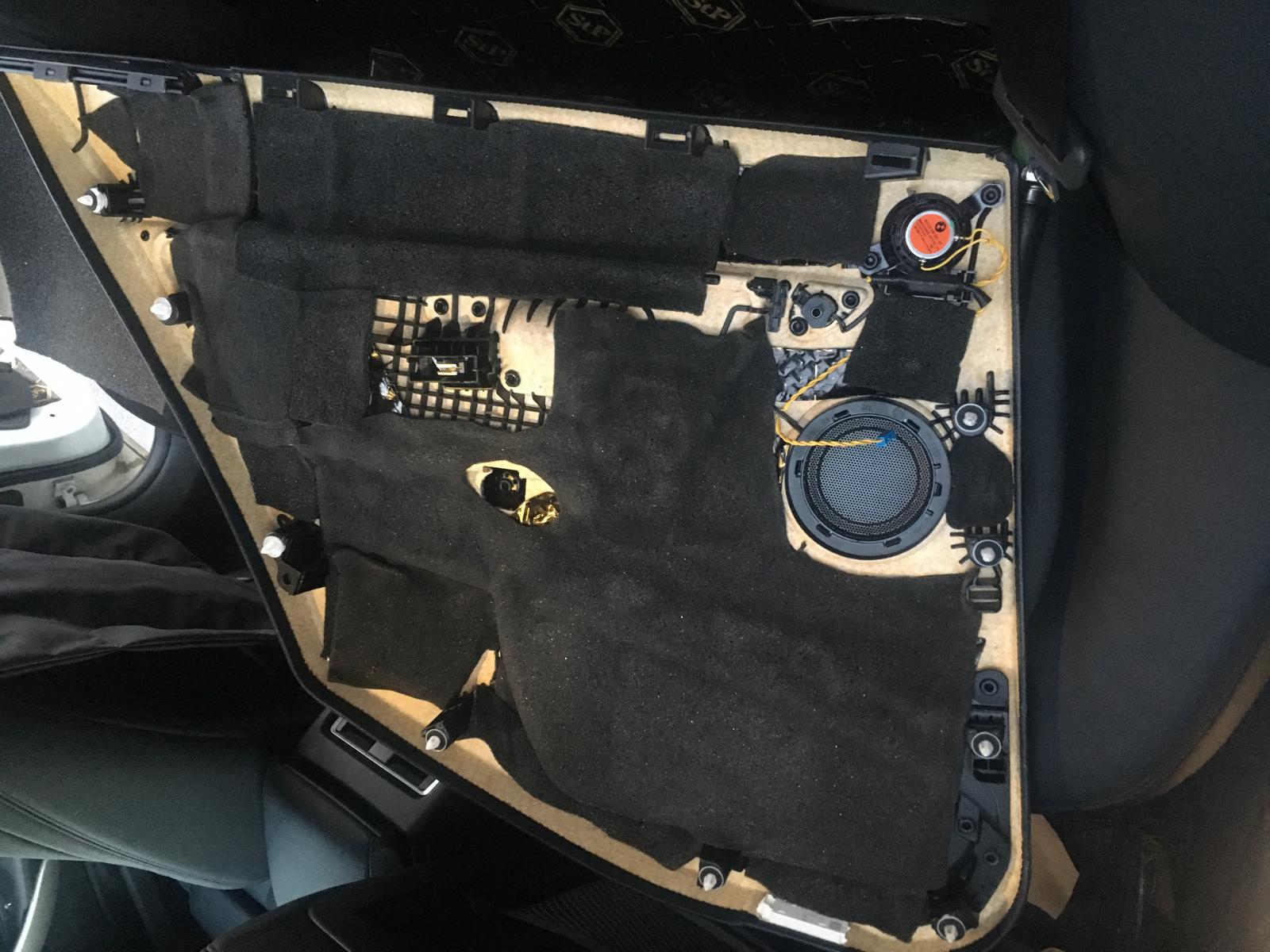

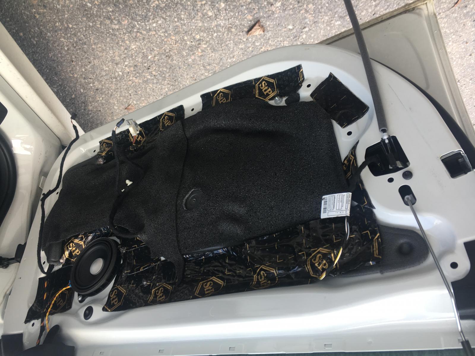

            Tuossa vähän kuvia omasta. Peräkontti purkautuu ottamalla ensin kaikki keskeltä pohja-alueelta kaikki irti mikä irti lähtee irrottamalla kaikki muovinastat ja muovi mutterit. Taaimmaiset sivuseinät lähtee helposti alareunasta vetämällä. Etummaiset pyöräkoteloiden päällä olevat on aika ikävät ottaa mutta nekin lähtee alhaalta keskelle vetämämällä. Mun mielestä noita kuusiokoloja ei tarvi avata tai ainakaan kokonaan ottaa irti koska ne ei mene verhouksesta läpi vaan pitävät vain verhon kiinnikettä. Niitä voi käsitellä aika rajusti, ne ei mene rikki kun ovat jotain huopaa. Niiden yläreunassa on on lipareet jotka menee ikkunan alla olevan muovin alle. Takapenkin selkänojan irtopalat lähtee vetämällä reippaasti yläosasta etupenkkejä kohti ja ne napsahtaa irti, alareunassa on on koukun tyyliset joista ne nousee pois.

                  En laittanut ulkopeltiin mitään, ovipanelin alle vain butyylimaton mihin mahdollista ja 10mm STP biplast molempiin sekä oveen että verhoukseen. Edelliseen vaggiin laitoin ulkopeltiinkin mutta nyt ei jaksanut. Sellainen tuulensuhinamainen rengasääni väheni aika paljon, tosin 19” ääniä ei saa ikinä kokonaan pois.
