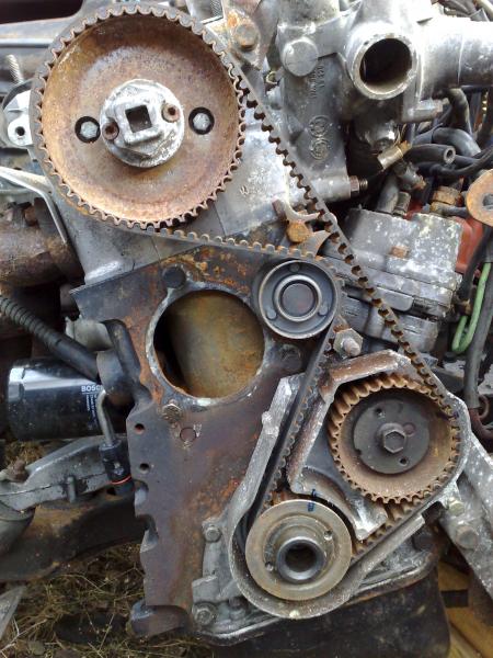

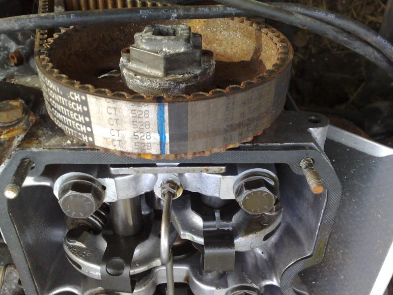

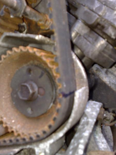

                  No ei todellakaan mene noin. Jos kampiakselin merkki on kohdallaan, niin nokka-akselin hihnapyörän lovi ei satavarmasti osoita kertomaasi kohtaan. Kannessa ja hihnapyörässä on selvät merkit mihin niiden pitää osoittaa ja ne merkit ei ole tuossa kannen keskellä.
                  Jos antamillasi ohjeilla (kuvat alla) kääntää virta-avaimesta, niin venttiilit menee solmuun alle sekunnissa.
                  Sitäpaitsi, apuakselin hihnapyörälle (varsinkaan itse hihnaan) on ihan turha tehdä mitään omia merkkejä.

                  L-jetronicissa ei ole kampiakselin asennontunnistinta, joka vaikuttaisi moottorin käyntiin/käyntiinlähtöön.
                  Eli, jos näiden kuvien mukaan laittaa kampiakselin ja nokka-akselin merkit "kohdalleen", niin moottorituho on satavarma.

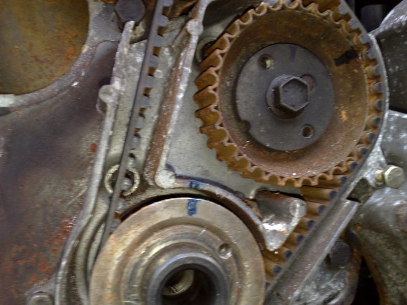

                    Kun kuva on räpsästy niin nokan ja kampuran merkit on kohdikkain, ja kertokaa mikä on nyt toi kohta kuvassa jonne pyörijän kärki tulee osoittaa koneen ollessa ykk asennossa.

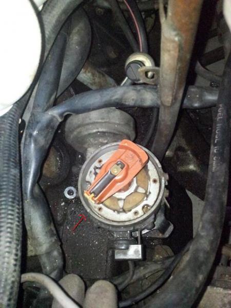

                      Sullahan oli siinä koneessa jako kohdallaan, joten siihen on enää kenenkään turha antaa neuvoja. Sytkää ei tullut silloin tarkistettua, muuten kuin, että hienosti lähti käyntiin hetkeksi. Epäilen vahvasti, että pielessä oleva sytkä saisi aikaan runsaan öljykäryn/sinisen savun.
                      Punainen nuoli osoittaa jakajan rungossa olevan pienen loven. Näkyy olevan myös pyörijän kärjen keskikohta kokolailla sitä lovea kohti, joten sytkäsi on kohdallaan.
