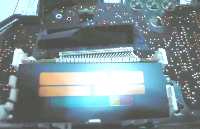

          Onko kukaan löytänyt ratkaisua tähän ongelmaan? Tuossa yksi heikohko kuva, jonka eilen nappasin kun tsekkasin konkkien tilan ja arvot. Konkat näytti päällisin puolin olevan kunnossa, mutta vois ne varmuuden vuoksi jossain välissä vaihtaa.
          Kuvasta näkyy miten tuo jännitteensyöttö LCD-paneelille on toteutettu, jos siitä mitään hyötyä on.
          Edit. Tietysti asiaa voisi ajatella niin, että tuo metallinen klipsi joka nyt on pitänyt tuota johdinnauhaa paikallaan vuodesta 1990 alkean, on saattanut jonkin verran väsyä. Sitten kun siihen lisätään lämpeneminen ja sen myötä lämpölaajeneminen, niin?
            Konkat vaihdettu, eikä vaikuttanut.
            Itse olen miettinyt, et ottais mittariston auki kun se on lämmin, mutta edelleen kytkettynä ja ruiskuttaisi kylmäspraytä sinne tänne. Siinä samalla kattois et minkä kohdan jäähdyttäminen saisi segmentit taas näkymään ja tietäis mitä vaihtaa.
            Tosin pelkään että vika on itse näytössä, jonka vaihtaminen sit varmaan maksaisinkin turhan paljon.
              Kyllä se vaikuttaa siltä että vika on näytössä. Kun mittaristo oli taas saanut sen verran lämpöä että osa numeroista alkoi hävitä, niin jostain kumman syystä esimerkiksi yläviistosta katsottaessa kaikki numerot alkoi näyttää taas ihan ok:lta.
              Se johdinnauha on liimattu lcd-näyttöön, joten mahtaako se olla paha vaihtaa?
