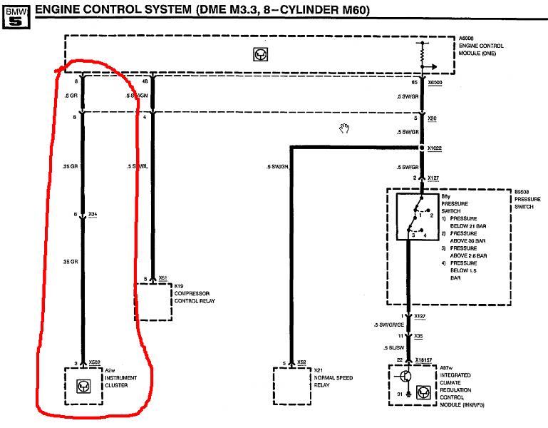

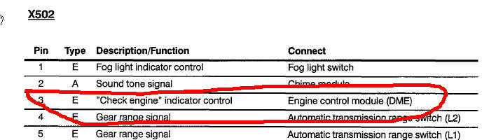

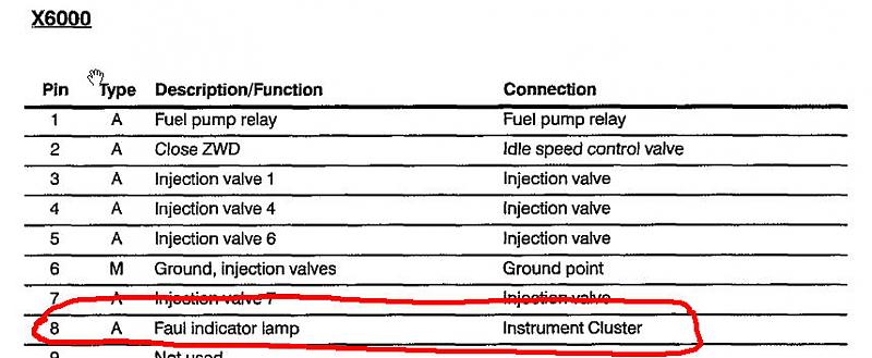

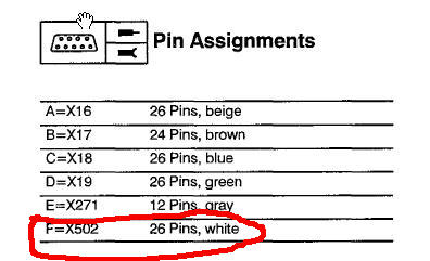

          Edit:Tuo voisi yksinkertaisimmillaan mennä niin että mittariston check-control pinnistä vedetään johto ECM:n check control pinniin ?
          Mittariston pinnit:

          ECM:n pinnit:
            Jep, näin minäkin sen tulkitsen.
