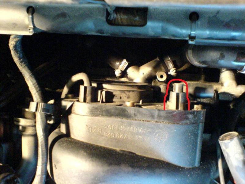

    Mikä osa on tuo kuvassa punaisella ympyröity? Meneekö siihen kenties joku letku tai jotain? Itellä ei ole siinä mitaän letkua ja imee rajusti siitä ilmaa.
      Pitäisi olla tulpattu kiinni, näin ainakin omassa

        Juu pittää sit tulpata toi.
