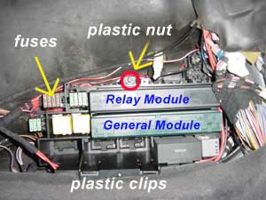

                      Ja taas asia "etenee"
                      Soittivat metroautosta, olivat vaihtaneet uuden moottorin. Ei apua.
                      Enään kuulemma ainoa vaihtoehto on se joku vitun releboksi (luulin et ne viikko sitten sen jo tsekkas) ja sekin on, yllättäen, tilauskamaa. Joten nyt taas odotellaan sormet ristissä että tuo perkeleen boksi tulee ja saan auton tiistaina liikenteeseen. Jos en saa, menee joululoma ihan vituiksi...
                      Arvatkaa vaan et vituttaako nyt ja raskaasti...
                      Niin ja hinta kivat 380e tolla boksilla. Halvemmaksi tosin tulee kuin tuo moottori koska asennus on plug and pray mallinen.
                      vittu.

                        Todellakin pray, että toimii... Vaihtavat vissiinkin relemodulin sinne, vaihtoaika 2 min. Jotain tuommoista hintaluokkaa epäilinkin.

                          Keksiikö Leka etk:sta varaosanumeron tuolle? Oma + parin muun hakuammunta ei löytänyt (tai ei osattu etsiä oikein) tuota boksia?
                          Vois Laakkoselle soittaa ja kysyä et jos säkä kävis ja niillä ois jossain hyllyssä vahingossa tommonen...

                            #61 35 1 379 742 tarjoais ETK, mutta voi olla että tarkemmin selviää VIN# perusteella.
                            Edit: Tuo sama moduli on aika monessakin mallissa.

                              Soitinpa sitten Laakkoselle ja puhuin heidän sähkärin kanssa. Kyseli vaikka ja mitä, ja sanoi, että vika voi olla juuri tässä relemodulissa tai sitten "perusmodulissa" (# 61 358 368 571). Tämä perusmoduli löytyi heiltä suoraan hyllystä, ja lupasivat varmasti maanantaille tuon relemodulin.
                              Ja kaiken kukkuraksi lupasivat myös ottaa auton heti maanantai aamusta sisään... Kerrassaan asiallista toimintaa Laakkoselta
                              Tänään haen metroautosta pemuni poies, ja vaikka tilasivatkin tuon relemodulin mulle, en aio sitä ottaa, koska vika ei välttämättä siinä ole. Ja eivät vieläpä pystyneet ko. osaa maanantaiksi lupaamaan.
                              Aion myös vaatia viime viikolla saadusta "vikadiagnoosista" rahat takaisin, maksoin ~50e (ei iso raha mut periaate) ilmosta jossa sanottiin "Vika luultavasti pyyhkimenmoottorissa", joka tänään siis todettiin vääräksi.
                              Enkös tuohon ole ihan oikeutettu? Diagnoosista, joka on väärä, ei minun mielestä kuuluisi maksaa yhtään mitään. Vittu.

                                Ja pahimmillaan vika voi olla molemmissa moduleissa, mutta tuskinpa, toivottavasti... #61 35 8 368 571 on toinen niistä takapenkin alla olevista moduleista eli "general module" joka on logiikka joka taas ohjaa tuota relemodulia jne. Jos jollekkin E34:n omistajalle ei ole selvillä mistä puhutaan niin laitetaan vielä kuva.
