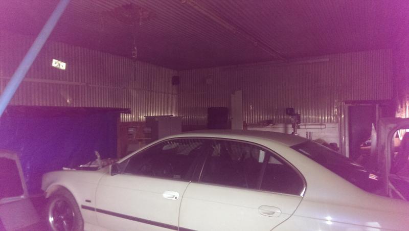

                      Aloin sit purkamisen siivoamalla hevostallia päivän

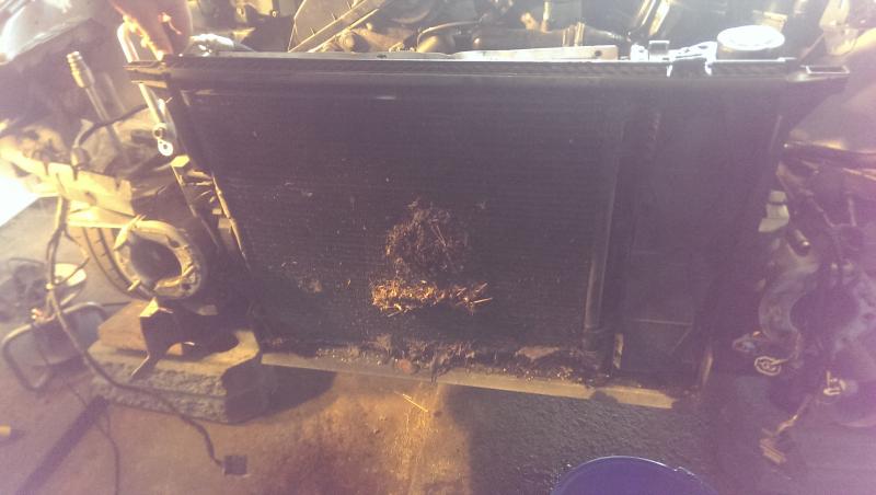

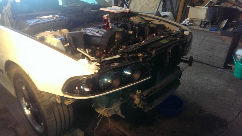

                      No pääsi illan viimeisen tunnin varsinaiseen hommaankin. Ohessa muutama kuvakin. Uskomattoman hyvä homma tuo keulan purku. Ainoastaan hiukan ihmetyttää kun ilmastoinnin putket olivatkin totaalisen tyhjiä - ei tullut mitään ulos kun irrotti. Pystyisiköhän tuota mitenkään tutkimaan muuten kuin viemällä sit täytettäväksi ja koeponnistettavaksi kasauksen jälkeen?

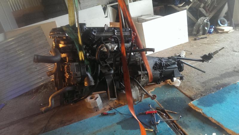

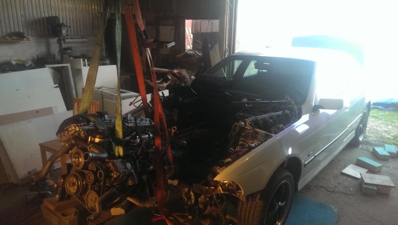

                            Homma etenee....

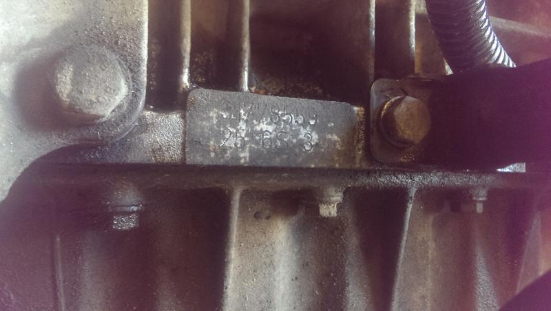

                            Pitäisikö tuosta viimosen kuvan pätkästä näkyä se kone tyyppi vai onko paras tuntomerkki tuo venakopan muoto? Vanhassa pahka ja uudessa ei?

                              #29
                              Ilmeisesti sulla on singlevanos kone siinä. Jos uudessa koneessa pahkaa venakopassa ei ole,niin se on tuplavanos. Voipi olla hiukan haastavaa saada toimiin,mutta toivottavasti olen väärässä.Älä nyt ainakaan rupea sitä uutta konetta sinne punnertaan ennen kuin varmistat että homma toimii.
