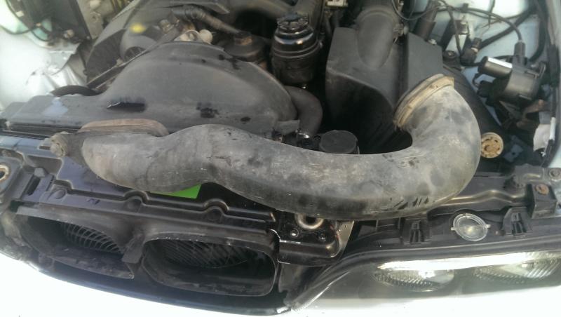

              sellainen hupsis-hetki tuli tänään kun kävin tallilla niin löysin tuollaisen ylimääräisen osan hyllyn taa pudonneena
              ilmeisesti ilmanoton putki ilmanputsarilta munuaisten taakse?
              mitäs virkaa moisella on? ottaako lämpöisempää ilmaa kuin nyt lokarin sisästä eli kannattaisiko laittaa paikalleen? Kaipa se jostain syystä alunperin sinne on pukattu. Tarviiko purkaa puskuri tieltä pois vai jotain enemmän?

                Puskuri pois niin löytyy osalle paikka. Ei ole hankala homma.
