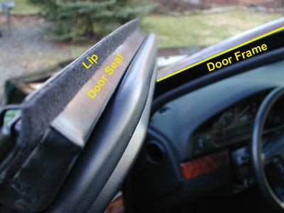

                        Minä voitelin tiivisteen ja oven väliä monta kertaa erilaisilla aineilla eikä se kovin hyvin auttanut mutta sitten kun lisäksi voitelin lasin aukon yläreunan niin natinat loppui. Minä siis avasin lasin, laitoin pumpulipuikolla rasvaa ikkunan yläreunan koloon ja suljin lasin, siinä vaan pitää varoa ettet sotke sitä kehyksen huopaa, rasva kyllä lähtee siitä pois kun löytyy sopiva puhdistusaine... Tärpättiä taisin siihen käyttää. En sitten tiedä toimisiko teflon tuossa voitelussa, se ainakin olisi siistimpi ratkaisu.
                        Tuohon natinaan tuntuu olevan monta korjausvinkkiä. Minulla oli autossa jo huopaa siinä uloimman ovitiivisteen reunassa, jos se on vain kumipäällysteinen niin se kai on yksi narinan aiheuttaja vanhemmissa malleissa.
                        Ja tässä vielä kuva siitä oven tiivisteestä eli laitoin rasvaa tuon kehysosan jossa lukee door seal ja sen oikealla puolella olevan kumitiivisteen väliin ja myös tuon tiivisteen alareunan väliinkin. Ja tuon lisäksi siis ikkunan kehyksen sisälle.
