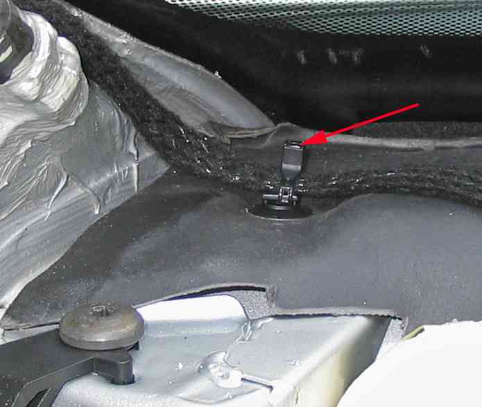

    Napsuminen tapahtuu koska kojelauta liikahtaa/lämpölaajenee ja joku sauma/kosketuspinta päästää tuon äänen, siis joko kojelaudan ja A-pilarin väli tai kojelaudan ja A-pilarin suojan väli tai kojelaudan ylä- ja alaosan väli tai sitten joku muu kohta...
    Ei niitä tappeja voi poistaa sillä onhan kojelauta niilläkin kiinni, ilman niitä se nousee kiinni tuulilasiin. Tappien kutistesukalla paksuntaminen voi tietysti toimia, mutta parempi olisi löytää se ääntä päästävä sauma ja tehdä sille jotain. Mutta eipä sitä vaan löydy... Ilmeisesti kuitenkin (vahingossa) tein kuskinpuolelle jotain koska siitä ei ääniä (ainakaan vielä) kuulu.

                Pitäisi tutkia tuleeko osa napsauksista sittenkin tuosta A-pilarin suojasta. Siis jos oletetaan, että kojelauta liikkuu ja se liikuttaa samalla tuota A-pilarin suojaa ja sehän on toisesta reunasta oviaukon tiivisteen välissä eli mitähän tapahtuu jos tuon välin voitelee. Alareunan ja kojelaudan sauman voitelu ei ainakaan auta mitään. Pitänee kohta unohtaa voitelu ja kokeilla jotain muuta...

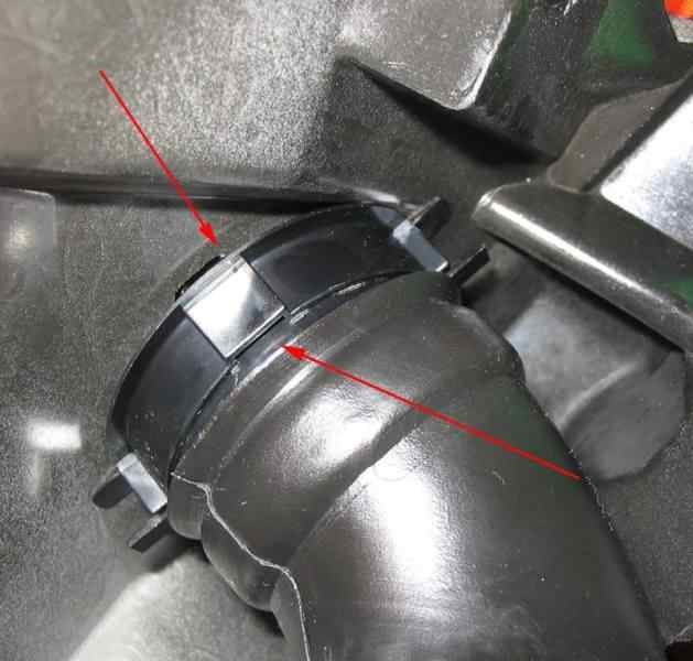

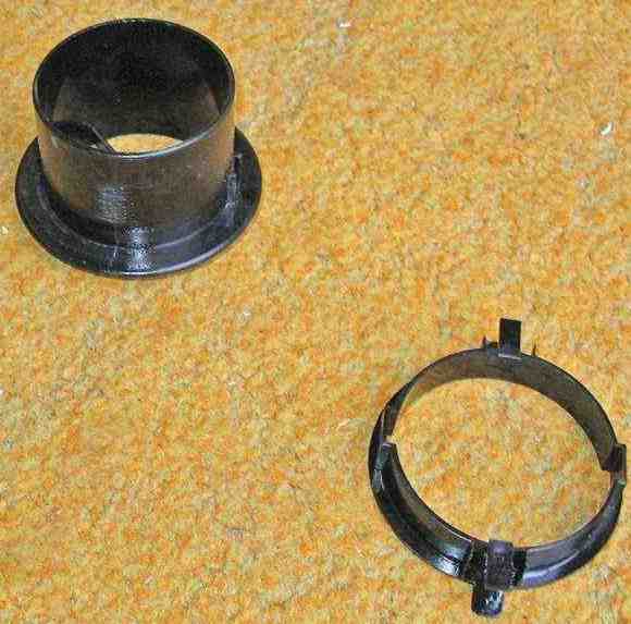

                        Kojelaudan purku, osa-2 alkaa olla valmis. Nyt laitoin kiinnitystappeihin liimalla varustettua kutistesukkaa ja liimasin kojelaudan päissä olevat ilmaputket ja kojelaudassa olevat holkit (ne missä on kojelaudan päissä näkyvät kumirenkaat kiinni) kaikki kiinni Sikaflexillä. Lisäksi vaihdoin kaksi nippusidettä auton rungon molemmista päistä pienempiin ettei niiden kanta ota kiinni kojelautaan. Ilmaputkien kiinnitysholkit oli selvästi irti ja toista liikutettaessa kuului napsaus. Mutta muutaman päivän sisällä taas selviää, tuliko yhä tehtyä turhaa työtä... Purkuhomma alkaa kyllä kohta menemään jo aika rutiinilla, mutta jos vieläkin napsuu, niin korjausideat alkaa loppumaan...

                            Nyt vaikuttaisi siltä, että työ ei ollut ainakaan täysin turhaa. Kojelauta ei ole enää napsunut ja on muutenkin selvästi tukevampi kuin ennen; ennen kojelaudan yläosa heilui ja nitisi vähän joka paikasta kun sitä liikutti tai painoi polvella ratin vierestä, nyt se on täysin äänetön eikä liiku yhtään. Napsuminen ei kuitenkaan johtunut kojelaudan löysyydestä, sillä vaikka kojelauta heilui ja natisi, niin ei se ajon aikana pitänyt sellaista ääntä enkä saanut tuota napsetta aikaiseksi vaikka liikutin kojelautaa.
