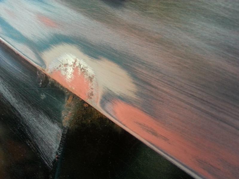

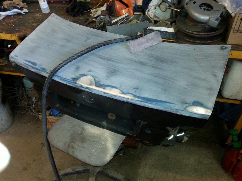

    Aloitin sekoilun 120 paperilla. Kolhut pellille ja pari kohoumaa ajattelin napauttaa kevyesti sisään ja kittiä.
    Saumat on avattu. Kittaan kannen ensin ja hion. Sitten puhallusta ruosteisiin ja epoksia.

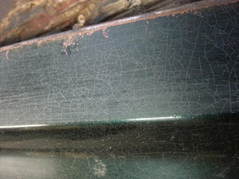

      Homma etenee pikkuhiljaa hionnan merkeissä. Pitää hakea motonetista vedenerotin ja paineenaäädin kun tossa nykyisessä mulla on öljystin.
      Luukun ala-osasta löytyy maalipinnasta halkeilua ja alta paljastuu punaista pohjamaalia ja ruostetta.

        Taidettu jo aiemmin maalata jollain paukkumaaleilla ja jos haluat kunnon tuloksen ja kestävän maalauksen, kirkkaalla pellille tälläisen kohdat tai koko luukun pintapuoli.

          Joo tarkoitus olisi pistää pellille koko luukun alaosa niin kuin neuvoitkin.
          Kuinka monta kerrosta kannattaa laittaa hiomaväriä ja millaiset täyttövaikutukset sillä on pieniin koloihin? Jos maalissa on kolhuja ollut olen hionut tasaisksi kyllä.
          Kannen olen myös pakkeloinut kolhuista mutta pitää vielä tarkkaan tutkia onko tarpeeksi hyvä. Pientä vibaa tuntuu paperilla pyyhkiessä pakkelin ja pellin rajalla.
          Olen hionut nyt kannen 120 -> 180 -> 240 -> 320 papereilla. 320 päälle hiomaväri jonka hion 400 tai 500 paperilla. Vai kenties molemmilla?
