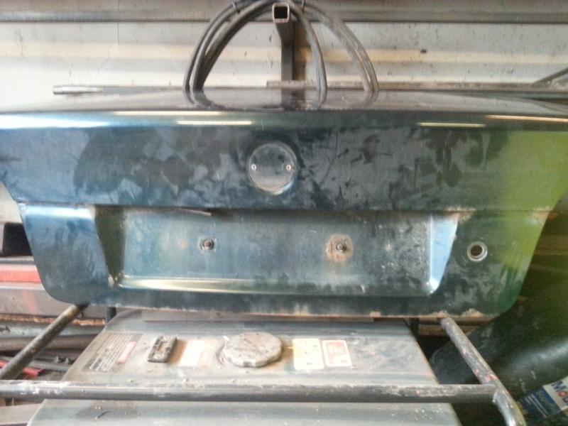

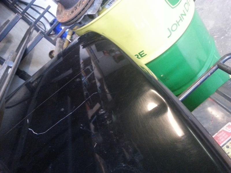

    Tässä kuvia potilaasta. Jos ei ketään uskalla neuvoa niin täytyy alkaa tekemään oman mielen mukaan.

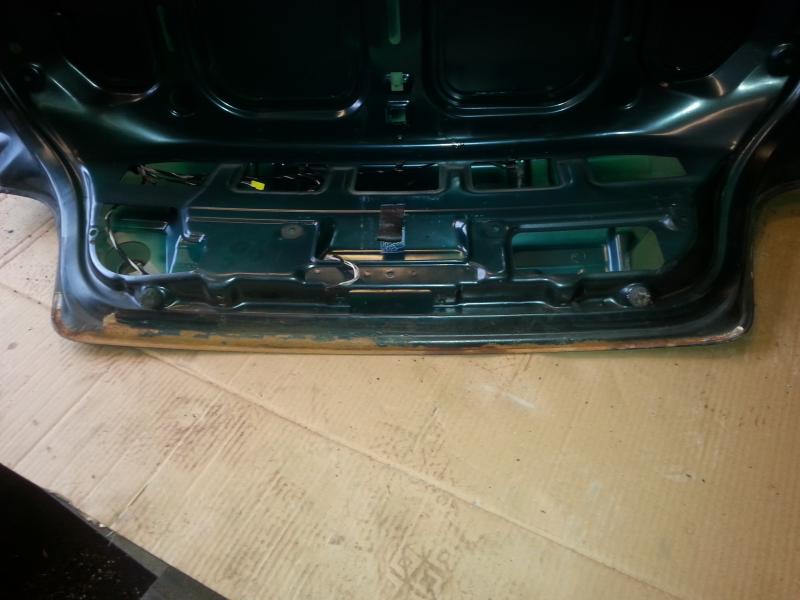

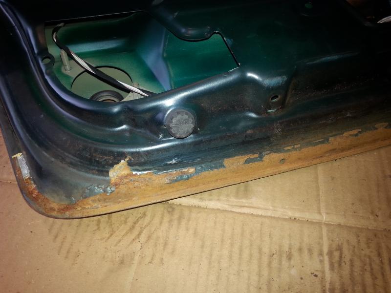

              Siinä luukussa on vaan se kukkiva liimasauma vielä siinä ylä- ja alaosan välissäkin.

                    Eihän tuo luukku ole vielä edes paha. Tarvitset aivan ensimmäisenä hiekkapuhallusta, tähän käy esim. Biltemasta saatava säkistä imevä pistooli. Tämän kaveriksi isohko kompura ja vedenerotin, sekä 0,1-0,6mm santaa ja päähän vaikka hitsausmaski suojaksi.
                    Ensin aukaiset ruostekohdat rälläkällä tai teräsharjalaikalla varustetulla porakoneella. Tämän jälkeen hiekkapuhallat kohdat hopeaksi.
                    Tämän jälkeen happoväriä pintaan ja työ etenee tappavaan tahtiin.
                    Vauriokohdista kannattaa avata nuo saumat ja antaa hiekkaa myös sinne, väliin happo, korikitti ja takaisin kiinni. Jos menee puhki, niin hitsataan vauriokohdan tilalle uutta peltiä.
                    Kitti aina puhtaalle pellille tai 2k-hinkka/-epoksin päälle. Olen myös onnistuneesti tehnyt kompromisseja, että puhallettuihin kraatereihin olen suihkinut happoväriä. Seuraavana päivänä epäkeskolla hionut kohdat yli ja lasikuitukitillä oikaissut suoraan pinnan. Tällöin aivan kraaterin pohjalle jää happoa, mutta ei vaikuta kitin irtoamiseen vielä mitenkään.
                    2k-hiontaväriä tarvitset myös, jonka ruiskulla ruiskit. Vuorokauden jälkeen oikaiset pinnan, rasvanpoisto, liimarätillä pyyhintä ja värimassa, sekä kirkaslakka.

                        Tapoja on monia ja jopa ihan toimivia tapoja kuten tuossa aiemminkin tuli jo esille.
                        Itse voisin kotikonstein tehdä tällaisen myös jopa ilman hiekkapuhallusta, mikäli liimapalko lähtee/irtoaa ihan repimällä.
                        Eli ensin liimapalko mahdollisimman tarkkaan pois ja ”neekerintukalla” harjalla+laikalla kaikki irtoava pois, eli ns.”semikiiltäväksi”.
                        Sen jälkeen ruosteensyöjälimua...:
                        ....reilusti saumapalkoon niin että sitä juoksee myös ko.puristesaumaan sisälle.
                        Tarkka kaveri voi uittaa ko.limua myös sisäkautta koko alareunan matkan ja anna kuivua+ tunkeutua 24h.
                        Kevyt karhennus 120 -kuivana ja suoraan hiontaväri hieman enemmän ohennettuna päälle. Mahdollinen kittaus ja saumaus ja toinen hinkkaväri päälle. Hionta ja pintaväri+lakka.
                        Jos käy hiemankin tuuri niin kestää kevyesti paaliin asti ennen uutta kukintaa.
