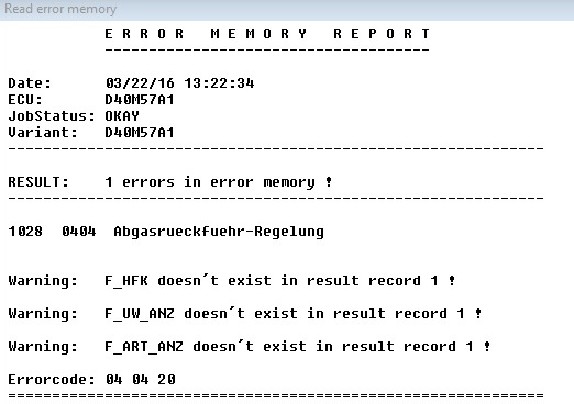

          mikä juttu, poistin EGR läpät, tukin sen metallisysteemin sieltä...ja vikakoodi tulee että EGR ei toimi....aikasemmin olen kans tehnyt eikä moista ilmoitusta tullut, onko mulla nyt joku letku jostain irti :P

            • 251
            #35
            Ei kai siinä muuta letkua ole kuin se pieni mikä menee egr:än kylkeen, mutta ei tuo kyllä siitä johdu :think

              #36

                Jos egr:n läpät on poistettu ja tulpattu ja auto toimii edelleen niin mitäpä noista herjoista?

                        Tuosta moottorin vikavalosta, EGR:ään liittyvät sähköpiuhat ja palikat täytyy jättää paikalleen vaikka läpät ja muu rekvisiitta olis poistettu. Imusarjan allahan nimenomaan niitä vermeitä on.

                          EGR...kävin liitokset läpi, läpät/akselit on poistettu imusarjasta mutta siitä metalliputkesta poistin sen tukoksen ni ei oo syttynyt mottorivalo..kaikki johdot/letkut oli kiinni, jopa se alipainekello imusarjan alla, tankoa sen päässä ei ole se liikkuu omia sielä..(onko se OK että se metalliputki ei ole tukittu../vaikutus johonki)?

                            Jos ymmärsin oikein niin sulla on nyt EGR käytössä mutta ilman läppiä.
                            Toimii se niinkin, mut jos ei halua pakokaasujen kiertävän takas moottoriin niin siltä alipainekalvolta täytyy ottaa se letku vekeen ja pultti tulpaksi pääähän.
