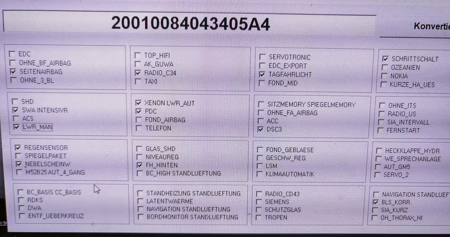

                      #70
                      Eli se eka haku ei ole ollut kyl kohdillaan. Tuolla on nyt rastittuna LWR_man. Osasta ei käryä mitä ovat. Tein siis laita/poista ja kunnes vastasi alkuperäistä.
                      Päättelin että rasteja muuttamalla tuli 20010090404300564* mutta ei mennyt code car läpi

                          #72
                          Noin yritin tehdä mutta osasta en ole varma. Siis on haettu vin mukaan varustelistan. Mutta mikä on mikäkin sitten listalta. 🙄
