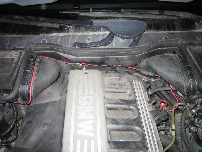

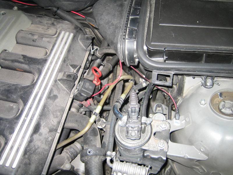

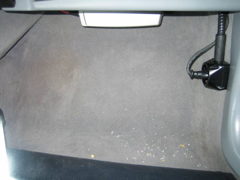

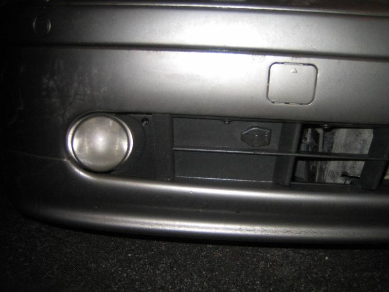

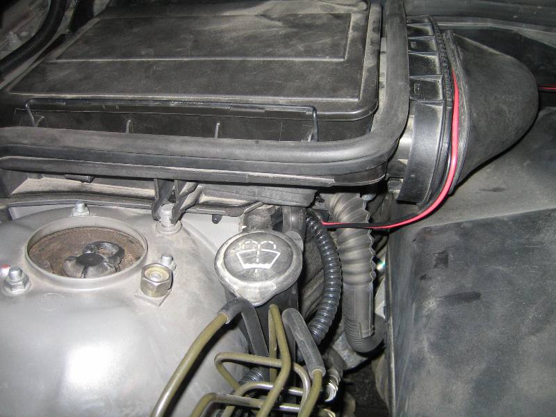

                          Dodiin, nyt on sitten 7000 ctekki asennettu defan sisälämmitys haaran kanssa. Läpivienti on tehty vänkärin puolen raitisilmasuodattimen alla olevan sähköpoksin läpi. Eli raitisilmakotelo pois, valkoinen kansi auki, sähkökilkkeet pois (huom ei kannata tehdä kylmässä, kiinnikkeet saattaa lohjeta), hanskalokeron alta levy pois ( lähtee suoraan vetämällä penkkiä päin) mattoa vähän irti, että näkee ettei sähköjohtoja välissä. 28 mm rasiaterällä reikä muovikotelossa olevaan syvennykseen. Läpivientikumi ctekin kaapelin ja sisäpistorasian kaapelin ympärille, läpivienti kumi sikakitillä kiinni muovikoteloon. Sähkökilkkeet takaisin paikalleen. Sähköpoksiin reikä ja kaapeli sähköpoksista ulos ja taas sikakittiä tiivisteeksi. Kansi ja suodattimet paikoilleen. Pistorasiaan haaroitus pistoke ja pistorasia kiinni (siirretty kuvasta poiketen piiloon hanskalokeron ja peitelevyn taakse) ja ctekin kiinnitys sisälle. Huomioi ruuvien pituudet ja verhousten takana kulkevat johdot. Itse kiinnitin ctekin hanskalokeron alla olevaan peitelevyyn ja sitten levyn vasta paikoilleen. Hankala tietysti lukea, mutta täytyy kehitellä siihen joku sarana/tarranauha systeemi, jotta saa käännettyä sen pystyy siksi aikaa kun tarvitsee. Konehuoneessa kaapelin kierrätys reunoille ja nippusiteillä kiinni. Täytyy vielä ajan kanssa parannella tuota konehuoneen kaapelia. Plussa kaapeli apuvirta pistokkeeseen ja miinus poraruuvilla auton runkoon. Operaatioon kannattaa varata aikaa, lämminpaikka, hermoja ja tupakkia!

                            Eikö tuota miinuspuolta ollut fiksumpi laittaa siihen iskarin tolppaan kiinni missä miinukselle on omapaikkakin?
                            E70 X5 3.0d -07
                            E39 530da touring -99

                              #44
                              Tai valmiisiin maadoituspisteisiin, joita on konehuoneen molemmin puolin.

                                #45
                                No joo. Helpompi ja helpompi, ctekin silmukan reikää olisi todennäköisesti tarvinnut isontaa, joten porakärkiruuvi ja akkukone yhdistelmä oli tällä kertaa nopeampi ja helpompi:think
