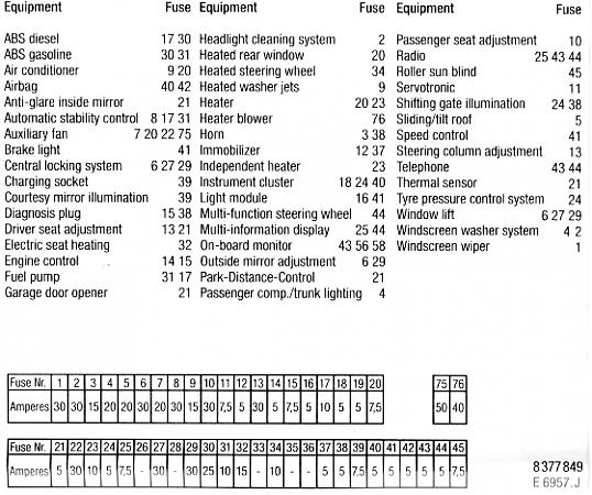

    Löytyskö E39 525tds -97 suomen tai enkun kielistä sulakekaaviota tai vastaavaa. Oon netin kahlannut läpi enkä löytäny, tai en vaan osaa :P
    Ongelmana on tämä legendaarinen, että virrat häviää yön aikana akusta. Wetterin pojat vaihtoivat tuulettimen pääteasteen?, mutta ei seksuaalista vaikutusta asiaan. Jokin jää ilmeisesti kojelaudan sisässä päälle ja pitää semmosta muuntajan kuulosta ääntä. Ääni loppuu, kun otan sulakkeen 3 pois hanskalokerosta ja nähtävästi virratkin pysyy nyt paremmin. Mikähän tämä "fanfaren" sulake on ja mihin vaikuttaa, kun ei peruskoulusaksalla onnistu oikein
  • Clavurion
    • 9234
    F3 on äänimerkin sulake. Syöttö kulkee releen (K2) kautta. Liekö tuo siellä kojelaudan sisuksissa surisemassa?
    Ohessa myös sulakekaaviot kolmannella kotimaisella.

      Kiitoksia erittäin paljon, tutkailen tuota asiaa tältä kantilta

              onkohan tuo sulakekaava ihan oikea vm97 e39:lle? mulla alkoi bemu hukkaamaan virtaa ja kun ottaa sulakkeen 11 irti niin helpottaa ja silloin sammuu kaikki sisävalot peräkontin aukasu nappi ja ihkan pieni tuuletin
              tuon kaavan mukaan se olis servotronicin sulake

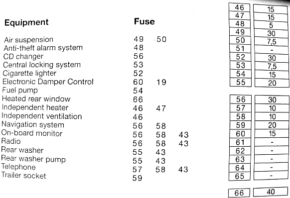

                Moro! Korjailin tuossa tänään kontin luukulle menevän johtosarjan(e39 10/02 530da). Oli neljä johtoa poikki ja kaksi oli enää parilla karvalla kiinni, ei muuta kuin kolvi savuaan ja sukkien kutisteluun... Samalla kattelin virtojen kulutusta tällasella: http://www.biltema.fi/fi/Autoilu---M...talaite-15290/ .Sinänsä ihan kätevä laite ettei tarvi akkukaapelia irrottaa kun virtoja haluaa katsoa, ainut huono puoli on odotella auton lepotilaan menoa aina kun sulakkeen irrottaa ja laittaa takaisin... Mutta takaisin asiaan.. Sulake nro 56 otti virtaa n 48mA, auto oli lepotilassa. Navin lukijassa palaa valo koko ajan. Sulake on siis mm. naville cd-vaihtajalle ja 16:9 näytölle. Osaisko kukaan sanoa mistä lähteä etsimään vikaa? Muuten ei haittaa, mutta syö akun n. kerran kuussa .

                      osaasko joku sanoa mistä löydän touringin takavalojen sulakkeet? nimenomaan peräluukun omat. oli kasa piuhoja saranan vierestä poikki ja tuos mittailin niin eihän sinne enään olavia tullu ja en jostain syystä sulaketta löytäny ainakaan hanskalokerosta enkä perältä
                        Et löydä kun ei semmosia ole.
                          No siltähän tuo näyttää, pitänee nypätä ensalkuun piuhat uusiksi, kiitokset!
                            Onkos tuo sulake nro 41 "Speed control" vakkarin sulake?
                              On siinä mielessä, että siltä lähtee syöttö jarru- ja kytkintunnistimelle.
