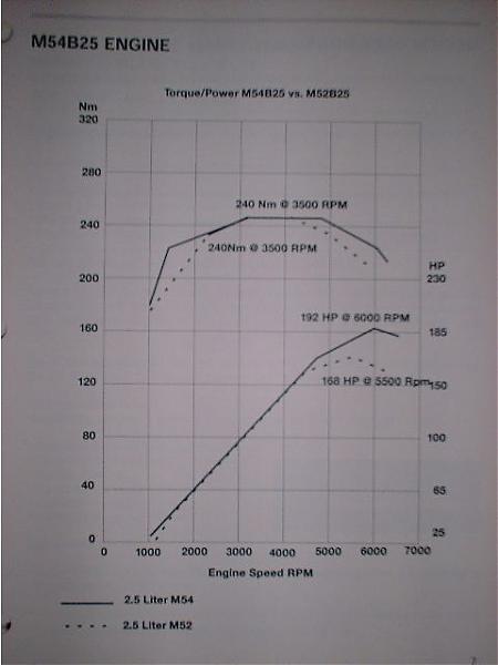

                Kuvassa on moottoreiden teho- ja vääntökäyrät. M54 vääntö on parempi ala- ja ylä-kierroksilla.

                    Originally posted by juster View Post
                    ....Kuvassa on moottoreiden teho- ja vääntökäyrät. M54 vääntö on parempi ala- ja ylä-kierroksilla.
                    Tuossa pitää kyllä olla m54 koneen vertailuparina ihan m52 singlevanos, koska nuo m52TU moottorit kulkee kyllä teho ja vääntökäyriltään hyvinkin identtistä rataa tuon nyt nähdyn m54:n kanssa?
                    Eli näistä esim.-00 M52TU moottoreista on lähes poikkeuksetta jarruteltu tuo 190hv:n taso, eikä sunkaan tuo nyt nähty m52 n.170hv:n speksitaso, joka on lähtöisin siis vuonna -95 speksatusta käyrästä.

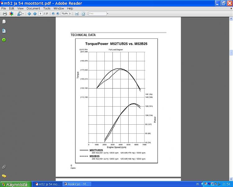

                      #25
                      Käyrät on nimenomaan M54B25 ja M52B25TU moottoreiden viralliset tehtaan käyrät.. Jos nyt haluttaisiin itse selvittää tehoeroja eri moottorikehitysversioiden välillä, ne pitäisi mitata kaikki kerralla peräkkäin. Muuten on tuloksia turha verrata keskenään.
                      M52B25 ja M52BTU tehoeroista uudemman hyväksi on jonkin verran ollut puhetta, mutta lehtien mittauksissa vanhempi on jopa nopeampi. M54B25 versiosta ei ole sattunut silmiin mitään lehtien tekemiä suorituskyky mittauksia.
                      Suurin syy näihin moottoripäivityksiin lienee kiristyneet saastemääräykset. Vertailun vuoksi myös M52B25TU ja M52B25 moottoreiden käyrät.

                        #26
                        Tehtaan m52TU käyrä on nimen omaan se -95 malliin ajettu m52 moottorin speksikäyrä joka siis ilmoitetaan tämän m52 moottorimallisarjan teho/vääntökäyräksi, vaikka todellisuuden kanssa sillä ei ole välttämättä enään tuon TU muutoksen jälkeen kovinkaan paljon tekemistä. Eli näin nuo m52TU moottorin tehot ilmoitetaan samoiksi kuin -96 mallisten m52 moottorien, vaikka tiedämme 100% varmuudella että "pientä" kehitystä on teho ja vääntökäyrässä tullut varsinkin tuon 9/98 koneen muuttumisen tietämissä. Oikeasti ja oikeasti mitattuna nuo 2,5l m52TU moottorien tehot pyörivät 190hv-195hv välissä ja näinhän se sitten nähtiinkin kun ko.moottori tyypitettiin pienin höystein m54 tyypiksi. Eli käytännössä on kuitenkin niin että m52TU on = m54 ja tuo vanha m52 on kuitenkin ihan eri moottori vaikka se tyypiltään kulkikin "päivitysversion" kautta m54:een.
                        Noin käytännön perstuntumalta ei näiden moottorien välisiä eroja voi mitenkään kuitenkaan havaita, siis toisin kuin m52 ja m52TU voimanlähteiden välillä, jotka jo perusluonteeltaan ovat täysin erilaisia.
                        Vielä tuohon tarjottuun m52TU käyrään sen verran, että todellisuudessa m52TU ja M54 käyrät ovat ja ovat oikeasti olleetkin hyvinkin identtiset, kun taas tuo nyt tarjottu käyrä on identtinen vm.-95 m52 moottorin speksikäyrän ja käytännösssä aavistuksen heikompi mitä nuo -97-98 m52 koneiset tyypillisesti ovat tuottaneet. Toki se tämän selittänee että näissäkin on tapahtunut vähintään ohjelmallista evoluutiota mallisarjan edetessä, tuohon m52TU moottorin ilmestymiseen saakka.
