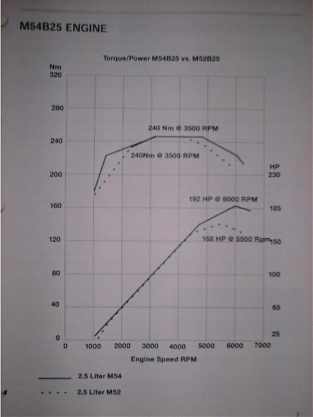

    Teimme kaverin kanssa yksinkertaisen käytännön kiihdytystestin 523ia -99 ja 525ia -03 välillä. Ajoimme vierekkäin motarilla mittarinopeutta ~60 kmh 2 vaihteella ja siitä kiihdytys punaiselle (loppunopeus 110 kmh, en muista enää tarkkaan). Eroa tuli vain vajaa auton mitta 525ia:n hyväksi. Suurin osa tuli aivan yläkierroksilla. Suurin ero oli kaasupolkimen toiminnassa autojen välillä tai ts. herkkyydessä. 525:n kaasupoljin vastaa erittäin nopeasti moottorin ohjaukseen ja tottumattomalle auto aluksi hieman "ryntäilee" kun on tottunut painamaan reilunlaisesti sitä petaalia. Autojen erona oli myös rengastus, 523 = 225/55/16, 525 = 225/55/17. Tässähän ei ole mitään tieteellisesti testattua, mutta tulipahan kokeiltua ja hiukkasenhan se harmitti kun kaveri lipui maaliviivalla ohi!
    Kiihdytys meni aivan tehtaan virallisten vääntökäyrien mukaan! M54:ssa pitäisi olla 4500 jälkeen enemmän tehoa, ja keskialueella moottorit ovat tasavahvoja. Kaasuun reagoinnin erilaisuus johtuu moottorinohjausjärjestelmästä.

      Tehtaan m52TU käyrä on nimen omaan se -95 malliin ajettu m52 moottorin speksikäyrä joka siis ilmoitetaan tämän m52 moottorimallisarjan teho/vääntökäyräksi, vaikka todellisuuden kanssa sillä ei ole välttämättä enään tuon TU muutoksen jälkeen kovinkaan paljon tekemistä. .
      Ei vitsisi vääntää, mutta kyllä näillä moottoreilla on erilaiset vääntökäyrät BMW:nkin mukaan. Se tässä on mielenkiintoista että lehdet ovat saaneet vanhemman mallisen (M52) kulkemaan paremmin kuin uudemman (M52TU)
        Tuota voi tosiaan ihmetellä, enkä ainakaan ole itse keksinyt mitään muuta syytä kuin lisääntyneen painon. Mutta eikai tuo painoerokaan ole oikeasti kovin suuri...?
        Ruotsalaisen RRI:n (Rototest) mittaamien 2.8-litraisten M52- ja M52TU-koneiden teho- ja vääntökäyrien eroja ihmettelin jos joskus täällä: http://www.btcf.fi/forum/showpost.ph...9&postcount=62
        M52B28: http://www.rri.se/popup/performanceg...p?ChartsID=434 (käyrän muodosta päätellen, tehdasarvot kuitenkin TU:n)
        M52B28TU: http://www.rri.se/popup/performanceg...p?ChartsID=489
        Eli näytti siltä että 2.8-litraisissa TU-päivityksessä keskialueen maksimivääntö ja yläpään tehot ovat hiukan kärsineet. Tässähän nyt ei tietenkään ole mitään järkeä, mutta niin nyt vain näytti noitten (yksittäisten) mittausten valossa olevan. Ehkä noita eri aikoina samassakaan laitteessa tehtyjä mittauksia ei kuitenkaan voi näin tarkkaan vertailuun käyttää, eli erot menee virhemarginaaleihin.
