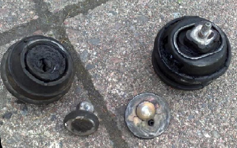

                          Nyt ongelma on ratkastu ja kaikill 530d omistajille tiedoks et kannattaa vaihtaa se päivitetty moottorinkannakekumi (vasen) uuteen ennen ku on liian myöhästä! Mulla nääs molemmat olivat menneet poikki ja kone vaan vaihdelaatikosta enään kiinni :O. Harmi ku en osaa liittää tänne kuvia. muuten voisin laittaa (kokeilin laittaa niistä kuvan ehkä näkyy ehkä ei). Jokatapauksessa sen huomaa hyvin onko ne rikki tai menossa rikki jos vaihdekeppi kiihdyttäessä liikkuu paljon tai koneen muovin ja syyläri muovin väliin ei mahu paljon mitään.

                            Samalta se mulla kuullosti.. ihan kuin ääni olisi tullut vaihdelaatikon kohdalta. Joten laita 2:nen silmään, 2000rpm:stä kaasu pohjaan ja päästä kaasu jossain 3000-3500rpm-kohdassa. Sama kolmos vaihteella. Kannatin kumit rikki jos joku kolahtaa tai vaihdekeppi liikkuu paljon. Toimivilla moottorinkannattimilla vaihdekeppi liikkuu ehkä hmmm.. noin ½-1cm ja käynnistäessä auto ei tärähdä lähestulkoon yhtään.
                            Ainii.. unohdin laittaa.. itellä 530d -01 ja 160 000km (saksasta, mutta kilometrit tarkastettu saksan bemarilla. Autolla itse ajanut 60 000km [Säädetty, AINAKIN 222hp/500Nm, jonka jälkeen ilmamassa vaihdettu ja putki virtaavampi. Ei ole nykyistä teho tietoa]) Joten siksi rikkinäiset kumit tuli helposti havaittua.
