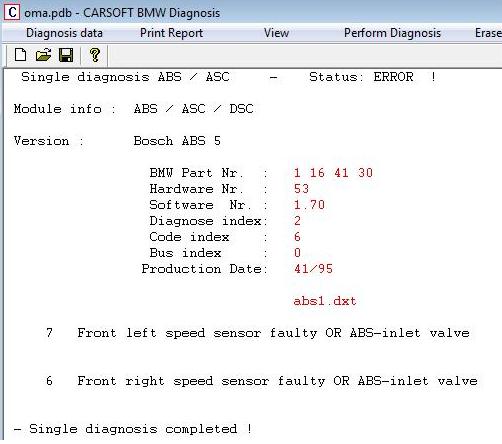

            Hiukan päivitystä...eteen uusittu nyt anturi sekä laakeri. Vikavalot tuli nollattua Carsoftilla ja ne sammui niinkuin oletinkin. peruutin tallista ulos jäistä ylämäkeä ja luistonesto toimi mielestäni normaalisti. Valot pysyi sammuksissa. Sitten käänsin keulan ympäri ja lähdin pihasta pois. Jäisellä tiellä luistonesto vilkutti kun valutin vapaalla eteenpäin. Lähdin asvalttitielle niin luistonesto jarrutti takapyöriä eikä auto tuntunut menevän mihinkään..nopeutta siis noin 10km/h. painoin luistoneston pois napista niin rupesi kulkemaan normaalisti. Auto toimi hyvin kunnes painoin taas luistoneston nappia..takapyörät miltei pysäytti auton. Eli luistonesto pois päältä ja nopeutta nostamaan...noin 60km/h kun oli nopeutta myös ABS valo syttyi. Sen jälkeen valot ei ole sammunut...toki nollannut en ole vikakoodeja uudestaan.
            Eli mikäköhän mahtaa olla vikana kun nyt ongelma onkin takapäässä eikä edessä niinkuin aikaisemmin? Ennen laakerinvaihtoa pystyi myös nollaamaan vikakoodin ja silloin jarruttaessa tuntui oikealta edesta sille kuin pyörä olisi jatkuvasti liukkaalla ja abs pätkisi jarrua...nyt uudella laakerilla ei tehnyt enää sitä vaan vika siirtyikin takapyöriin.

                Takana on sisälokarit paikallaan ja muutenkin kaikki niinkuin joku ne joskus tehtaalla on suunnitellut. Luin illalla vikakoodit carsoftilla niin tulee ilmoitus molemmista etupyöristä. Tuli vaan mieleen että voisiko mitenkään olla mahdollista että se nyt sekoilisi sen uuden laakerin johdosta...laakeri kun on alunperin tarkoitettu -99 M5:een. Sellainen on toisellekin puolelle olemassa mutta hyödyttääkö sen vaihto mitään tähän hätään. Katsoin että noissa laakereissa 96 -> 2000 on täysin sama lakru jokaisesessa poislukien M5 koska siinä ero on niissä tapeissa jotka lukitsee jarrulevyn. Onko siinä laakerissa sitten mahdollisesti eri halkaisija kuin peruslaakerissa ja näinollen etupyörien ABS "kehä" pyörisi eri nopeudella toiseen nähden...Tarkoitus on kyllä toisellekin puolelle laittaa se M5 napa mutta ratkaiseekohan se nyt sitten tämänkin ongleman.

                    Oikealla edessä uusi anturi ja vasen tuskin hajoaa silloin kun vaihtaa oikealle laakerin. Silmämääräisesti laakerit oli samankokoiset (mittoja ei kuitenkaan ollut käsillä) ja näitä M5 napoja on tietääkseni vaihdettu muihinkin autoihin. Mutta millä näen antaako etupyörät eri nopeussignaaleja vaikka pyörisivät samaa nopeutta. Toisaalta niin suurta eroa ei pitäisi olla kun noi kuitenkin pyörivät eri nopeuksia mutkissa jne.
                    Vikakoodit kun nollaa niin valot on siis sammuksissa. Kun lähtee ajamaan niin rupeaa luistonesto vilkuttamaan melko matalassa nopeudessa ja jarruttaa auton menoa rankasti. Napista kun ottaa luistoneston pois auto toimii periaatteessa normaalisti..mitä nyt satuin huomaamaan että abs jarrutus ei toimi missään vaiheessa vaikka valot olisivat sammuksissa. Nopeus kun ylittää 80km/h niin sitten syttyy myös abs valo ja tämän jälkeen luistoneston napin painelulla ei ole vaikutusta. Mitään vikakoodeja ei tule jos abs valo ei syty (siis nollauksen jälkeen)...eli jos ajelen tolla niin että luistonesto on pois päältä ja pidän huolen siitä että nopeus ei ole yli 80 niin ei tule vikakoodeja eikä vikavalot syty. Heti sen jälkeen kun abs valo syttyy niin herjaa molempien etupyörien nopeusantureita.
