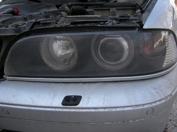

                    Moiks. Tuli ostettua uudet linssit 01 faceliftiin, joten mitenkös nuo lähtööpi entiset irti? Onko vain klipseillä joten vetämisellä vain lähtee, vai miten?
                      Uuni / sauna. Täytyy lämmittää irti. Prefacelift lähtee vaan klipsuilla.
                        Jahas. Klipsuthan tuolla näytti olevan.. :think

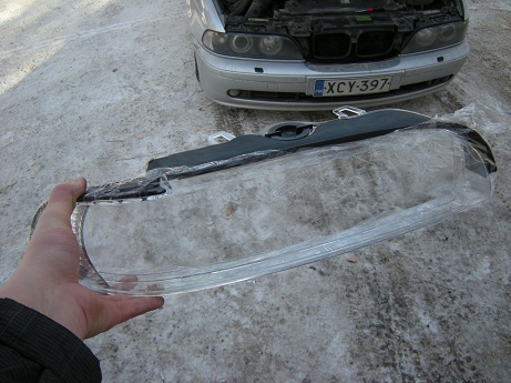

                          Klipsut siis laseissa? Ettei vaan oo tullu väärät? Tässä facelift:

                            Samanlaaset kun entisetkin. klipsut uusissa ja vanhemmissa

                              Onko siis tälläset?
                              Sit sulla on prefacelift-valot siellä?
