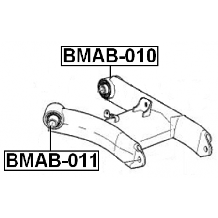

                            Nimenomaan sedaniin!
                            BMAB-010 puslan keskireikä on sedanin M12 pultille, juuri nämä puslat vaihtaneena tuli todettua että toukassa pultti onkin M14 kokoa. (Eli joutui laajentamaan keskireiän 14mm) Muuten puslan mitat täsmää.
                            BMAB-011 käy molempiin.
                            Febestin sivuilla ei ollut eritelty sedania/toukkaa. Laitoin heille mailia asiasta ja sanoivat päivittävänsä sopivuustaulukon.
                              Sittenhän toukassa siihen taaempaan kannattaa hommata Lemmarin E53 pusla, jossa 14 mm reikä.

                                #285
                                Tämä on identtinen alkuperäisen puslan kanssa.
                                Edit. Lemförderin numero tuolle taaemmalle puslalle touringiin: 34934 01
