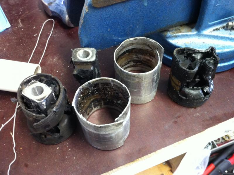

        Porailin/sahasin reaktiotankojen orkkispuslat irti varsien ollessa paikallaan. Aikaa meni 5 tuntia rauhallisesti tehden. Piti purkaa moottorin suojamuovin lisäksi jarrujen ilmanohjaimet ja lokareiden alaosat, että puslien pultit mahtu tulemaan pois. Kumit oli 126 tkm jälkeen aika pehmeät ja murtuneet sieltä täältä. Toisesta oli öljyt tullu jo pois, toisen öljyt lenti poratessa naamalle. Pallonivelpäät oli täysin kunnossa. Sahattavaa metallia oli puslissa yht. n. 2 + 2 mm ja kumi oli sitkeää. Kyllähän tuo taas kulkee suorempaan kuin ennen, eli kannatti vaihtaa. Nythän tuossa onkin edessä käytännössä kaikki uutta.

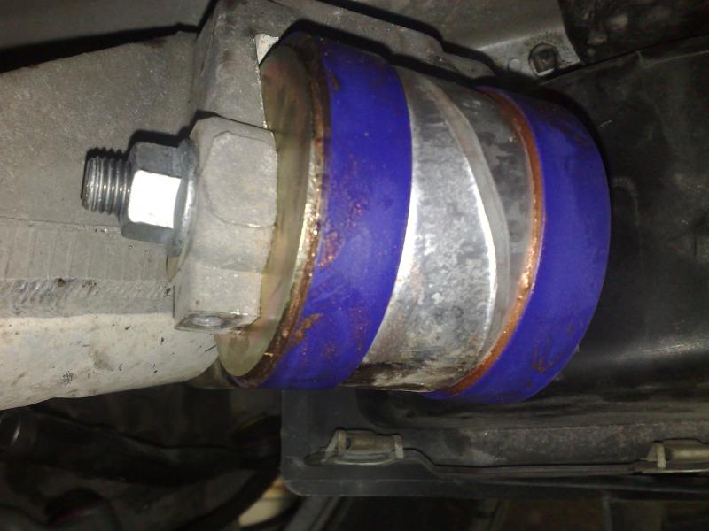

                              Puslat tuli vaihettua. Irrottelin pyörät suosiolla ni sai tilaa puuhata. vääntelin ja heluttelin ja ryskäsin niitä palloja vasten enkä ainakaan selkeetä välystä löytäny. StrongFlexit sinne tuli nyt laitettua, saas nähä kuinka kauan puolan poikien puslat kestää... ratin tutinat ainakin hukku et oli tuosta jotain hyötyä.
                              Ja oli muuten suht työläss hinkuttaa rautasahalla ne kehät pois. Meinasin pallolta irrottaa mut ois iskarikin pitäny irrotella joten pitemmän kautta tuli nyt kuitenki tehtyä. Ekan puslan kans meni about 2.5h ja toisen kans n. Tunti. Apukuskin puolelta tuli just ja just sen verran öljyä et lattialle asti tuli ja kuskin puolella oli ihan kuiva.
                              51mm rasiaporalla/pyörösahalla porailin keskustat pois ja rautasahalla hinkuttelin tosiaan kehät poikki.
