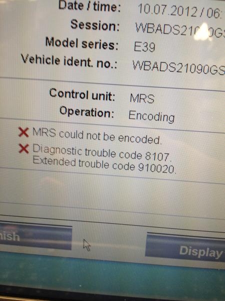

                  E39 airbag abbarin puolen katto!
                  Airbag vaihdettiin helmikuussa 2012 ja 3 viikkoa ei palanut valo. Sitten alkoi vilkkumaan ja samalla palamaan aina pidempään. Nyt viileällä ilmalla voi ajaa jopa 10km ja syttyy vasta sitten. Kun auto on auringossa päivän, niin valo syttyy heti startatessa. AK Airportissa yritettiin bägin koodausta vanhemmalla bemarin lukulaittella ja antoi herjan, joka näkyy liitteessä. Siis valo ei pala koko ajan, paitsi lämpöisellä kelillä. Osaako joku auttaa?? Jartsalle on laitettu privaa. T : JUSSI
                    Yleensä apukuskin tunnistin matto on sökö jos noin käyttäytyy. Vikakoodeista pitäis selvitä.

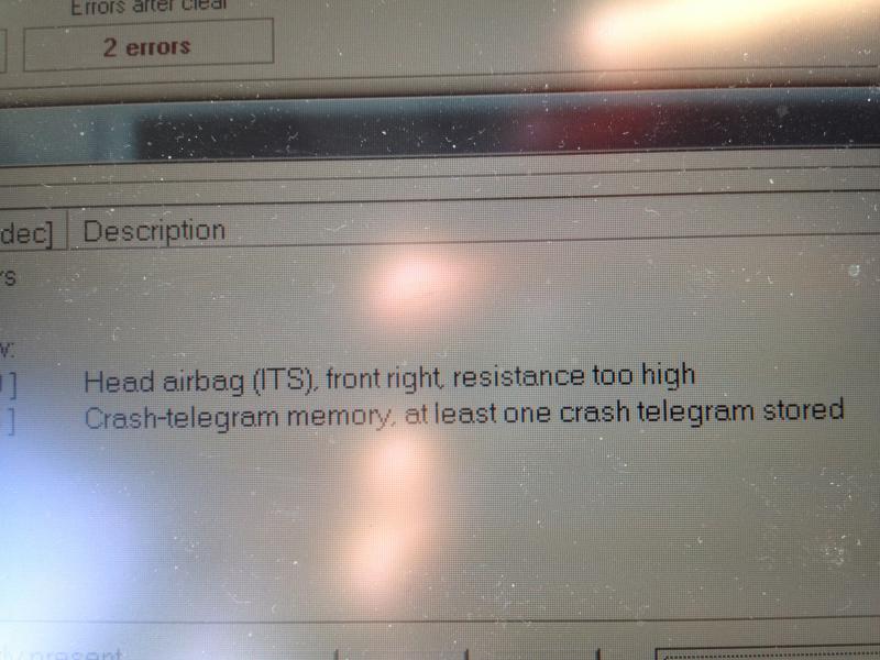

                        Jartsa kävi pyörähtämässä ja tuli siihen tulokseen, että purkkin ei pääse kiinni! Abbarin puolen yläbägi ilmoitti "resistance too high" ??? Olisko asennuksessa jäännyt joku liitin huonolle kosketukselle? Seuraavaks varmaan käytetty boxi Ebaystä! Homma on kuitenkin vielä takuun puitteissa, mutta ei tunnu selviävän. Eilen ajoin 7km ja valo vilkahti ja seuraavan 5km matkalla ei palanut, mutta sitten syttyi ja paloi loppumatkan 6km? Myöskin tuli ilmoitus et joku istuu abbarin penkillä, vaikka siinä ei ollut ketään! Sehän Jartsaa nauratti! J
