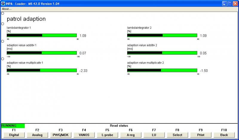

    Nyt on moottorin adaptaatiot nollattu. Noin 50km sekalaisen ajolenkin jälkeen arvot näyttivät tältä:
    Ennen nollausta keskimmäiset arvot olivat 0,5ms ja alimmat ~5%

      Oletko sen MAFfi testin tehnyt, mitä näyttää?

        Mites MarkoK kuvailisit koneen käytöstä nyt nollauksen jälkeen. Arvoissa ainakin oli selkeät heitot...
        Selvennättekö palikalle, kun en ole asiaan vielä perehtynyt, että mitä tuo adaptaatioarvojen nollaus vaatii (eli millä se suoritetaan). Onnistuuko esim. täällä kirjoittelevien vikakoodinnollaajien luona vai tarviiko jäykemmät softat?
          INPAlla onnistuu ja aika moneltahan tuo löytyy. Myös itseltä..
              En ole tehnyt. Kerrotko miten tuo tehdään niin täytyy sekin kokeilla?
                Mittariston salavalikosta löytyy. Valikko 4.1 tms. Haulla löytyy ohjeet miten sinne pääsee E39:ssä.
                Sieltä L/H ja 3 vaihteella kaasu pohjassa pitäisi tulla huipputehon paikkella maksimilukemat :think
                Edit. Tuossa linkki ohjeeseen: http://www.btcf.fi/forum/showthread.php?t=113747
                  Eli tämä löytyi ihan mittaristosta. Täytyypä joskus kokeilla. En tiedä onko tässä vaikutusta onko automaatti vai manuaali... ehkä tulos on sama molemmissa kun sportilla kiihdyttää.
                  Eikös INPA:n livedatasta löydy myös kohta josta näkee moottoriin menevän ilmamäärän?
