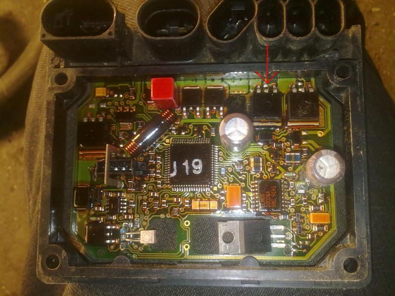

          #34
          Mikä on toi nuolen osottama kikkare ja mitä se ohjaan, saako se muuten kuumentua nii et siinä polttaa sormensa melkein?

              #36
              No niin jospa ne ny loppus noi webaston murheet , kiikutin aivot sercapin hellään hoitoon
