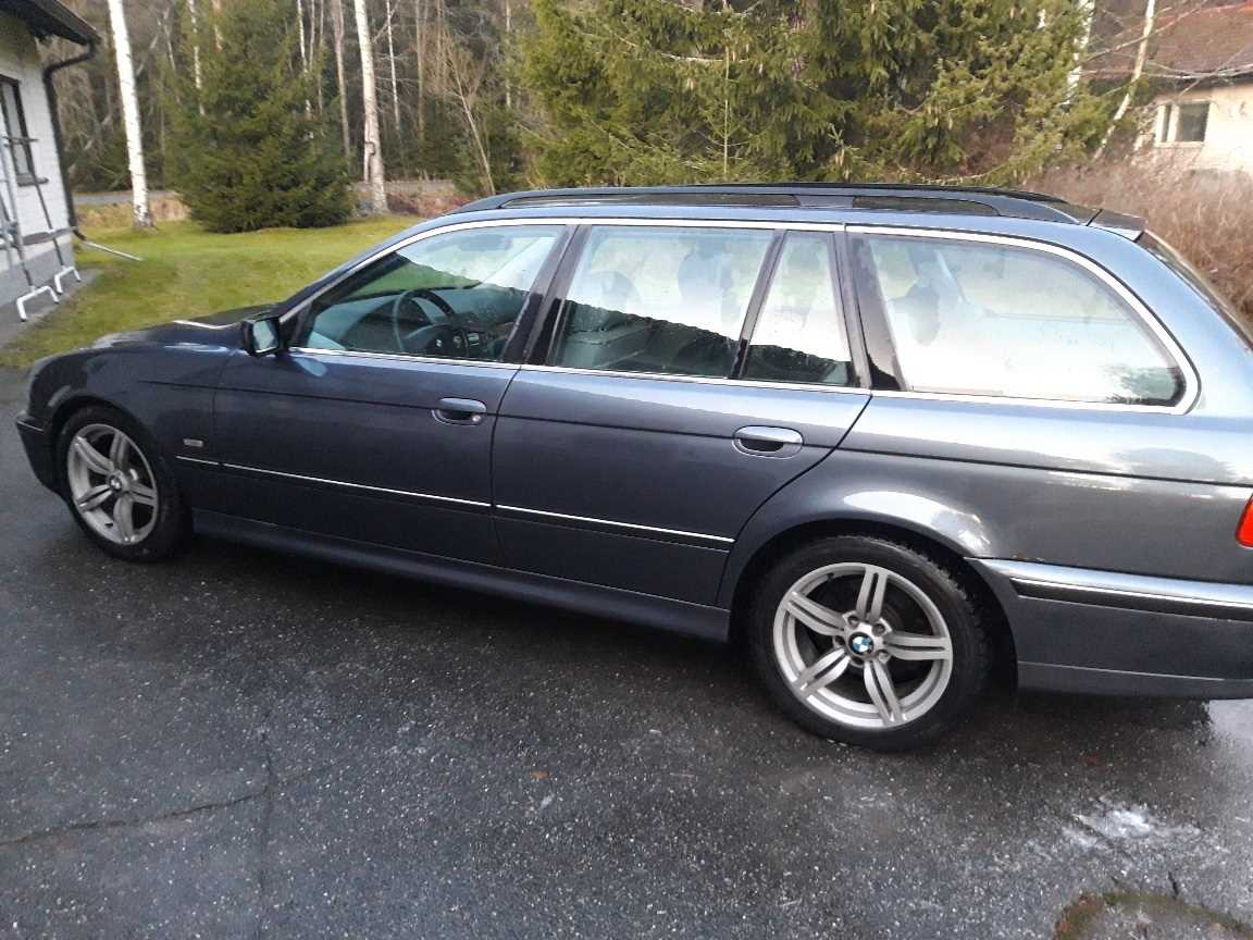

              Nyt tulee jo aivan uskomaton nosto, mutta en tuoreempaakaan lankaa löytänyt joten antaa mennä
              Eli 540i touring jossa perälaskenut maahan. Alustana autossa S220 ja S227 eli automaattinen peränsäätö ja msport alusta. Nyt meininkinä vaihtaa rautajouset taakse ja antaa etupään olla tuollaisena.
              Eli takapäähän tulee siis kierrejouset ja ne kumit sinne ylä- ja alapäähän eikä tarvitse muuta? Ja sitten se varsinainen kysymys että mitkä jouset sinne kannattaa laittaa? En todellakaan halua mitään supermatalaa, mutta en myöskään että se perä on hirveän korkealla suhteessa keulaan. Jos laitan normijouset motonetistä niin mihin mennään? Entäs sitten jos vaihdan jotkut madallusjousi sarjat eteen ja taakse. Meneekö normi iskareilla?
              • Starck
                • Sep 2012
                • 119
                • Ulvila
                #37
                Juu, muuta et tarvitse, tietysti halutessaan koodaa korkeussäätö hälyt pois jne..
                Kuvassa perus 523i jossa normaalit tähän tarkoitetut ns. motonet rautajouset takana, josko antaisi vähän osvittaa että mihin asettuu niillä.
                540 keula taitaa olla alempana painoa enemmän jne?
                Joten en kyllä laittaisi noita perusjousi taakse, voi tulla ruma jos korkoero on kauhea, tässä mallissa tuo vielä ihan menetteli.
                Ko. ajoneuvo poistunut ajasta iäisyyteen joten älkää välittäkö takakaaren ruosteista yms.
                    Hei ja kiitokset vastauksesta!
                    Ei muuten meinaa oikein löytyä mitään takajousia tourinngiin ja/tai ainakaan kasikoneiseen.
                    Meneeköhän orkkis iskareilla aivan metsään jos ostan tuon alla olevan jousi seitn?
                    https://www.race.fi/fi/product/44798...154-48531/540i
                    Ebaystä saisi briteistä sitten tuota ilmeisesti orkkisjousi kittiä 200€ tms. Onpas vaikeaa
                    Edit. Meinaatko että takapää jää normi iskareilla liian ylös verrattuna keulaan tässä mun tapauksessa?
                    Mielestäni nuo Race jousisetit on vain etupäähän kun puhutaan näistä ilmaperä vehkeistä.
                    Aiemmassa kuvassa ihan normi iskarit paikallaan, otin ilmapussit pois ja laitoin rautajousta tilalle, mittailin sitä silloin aikoinaan mutta en enää muista kuinka paljon se nousi rautajousilla, jonkin verran kuitenkin eli about pari senttiä.
                    Omat tilasin aikoinaan Saksasta ja olivat ns. originaalit juuri ko. malliin.
                    Erittäin huonosti kyllä löytyy näihin ilmaperiin mitään rautajousia.
