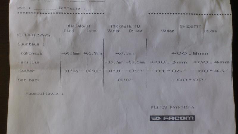

                        #26
                        No jeah!!
                        39:n vetely loppui ja taas pysyy auto tiellä.
                        Kiinnostuneille tässä pientä printtiä korjaamolta.... Elkää säikähtäkö
                        Onko sitten kuinka pahoin päin....sitä....Click image for larger version
Name:	BMW suuntaus.jpg

                          Originally posted by minnilii View Post
                          No jeah!!
                          Onko sitten kuinka pahoin päin....sitä....[ATTACH]113581[/ATTACH]
                          olis se varmaan takapääkin kannattanut säätää :think mutta ei pienintäkään epäilystä etteikö noilla kulmilla jotka siellä oli, renkaat kulunu ja ollu hirveä ajaa.. ihan huolella päin helvettiä
                          ex:
                          Nakkaa privaa jos tarvetta.
                            No jeah!!
                            Mitään muutahan sieltä ei säädetty kuin etupään auraus, joka olikin melkoisesti liikaa/perseellään(takapäätä ei näemmä mitattu/säädetty lainkaan).
                            Kuitenkin jo etupäässä aivan liikaa negatiivista camberia tälle vannekoolle, joten vaikka ajettavuus nyt oilisi parantunutkin, ainakin renkaiden sisäreunat kuluu loppuun ennen aikojaan.
                            Veikkaan että samoin on myös takapäässä ja ajettavuus todellakaan ei ole kehuttavaa, eikä ainakaan lähelläkään sitä mitä sen e39:ssä pitäisi olla.
                            Eli alla olevan 18" rengaskoon vikahan ei nyt heikko ajettavuus ole, vaan sille täysin vääränlaisten alustakulmien.

                              #29
                              Jep, olet oikeassa tuon takapään säädön kanssa. Tuli pieni väärinkäsitys ja siksi jäi takapää säätämättä
                              Auto oli todellakin kamala ajaa....luulin syylliseksi leveitä renkaita, mutta eipä ollutkaan. Nyt ihan erilainen ajettava.

                                #30
                                Ymmärränkö nyt lukemani oikein eli että camberi on yhä päin äässiä? :think
                                Jos näin on niin mitäs tässä tilanteessa nyt tehdään? Viedään auto takasin ja käsketään laittamaan arvojen sisälle?? Vai onko mahdollisuutta, että niitä ei enempää pysty säätämään?
