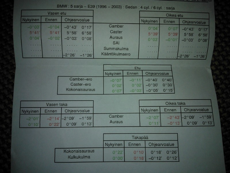

                            #73
                            Tämmöset säädöt tuli vianorilta.
                            Miltäs näyttää konkareitten silmään?
                            Takarenkaat sais mielestäni olla pystymmässä ja taka-auraus tuntuu isolle,
                            mutta kai noilla ajelee.
                            Takapää tuntuu kyllä leijalta mutta se taitaa johtua uusista Savan

                              #74
                              [ATTACH]116355[/ATTACH]
                              talvidonitseista (205/65,15")
                              Ihan hyvät kulmat noille renkaille

                              • Hemi
                                • 18880
                                #75
                                Hyvät kulmat 15" ja varauksin 16" vannekoolle, mutta ei sitten juurikaan enään isommille.
