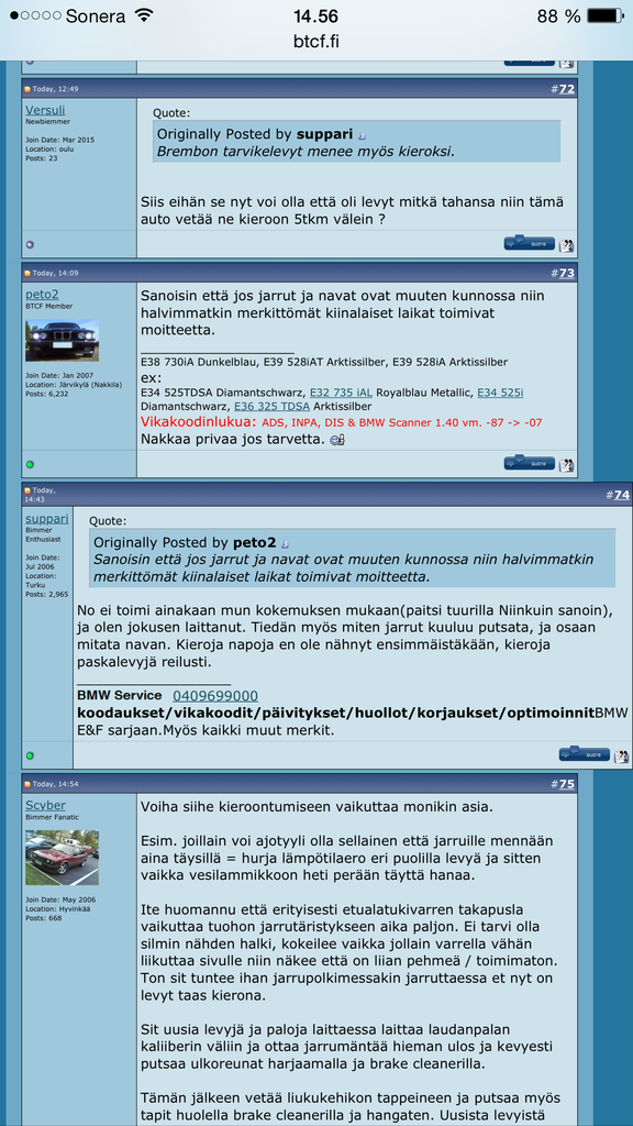

    Kuvankaappaus iPhone 6+
        No voi voi, oliko sulla kieroihin levyihin jotain asiaa? Annahan vinkkiä miten yhden puhelin mallin näytöllä saadaan kuva näkymään niin ettei tarvitse kiukutella?
