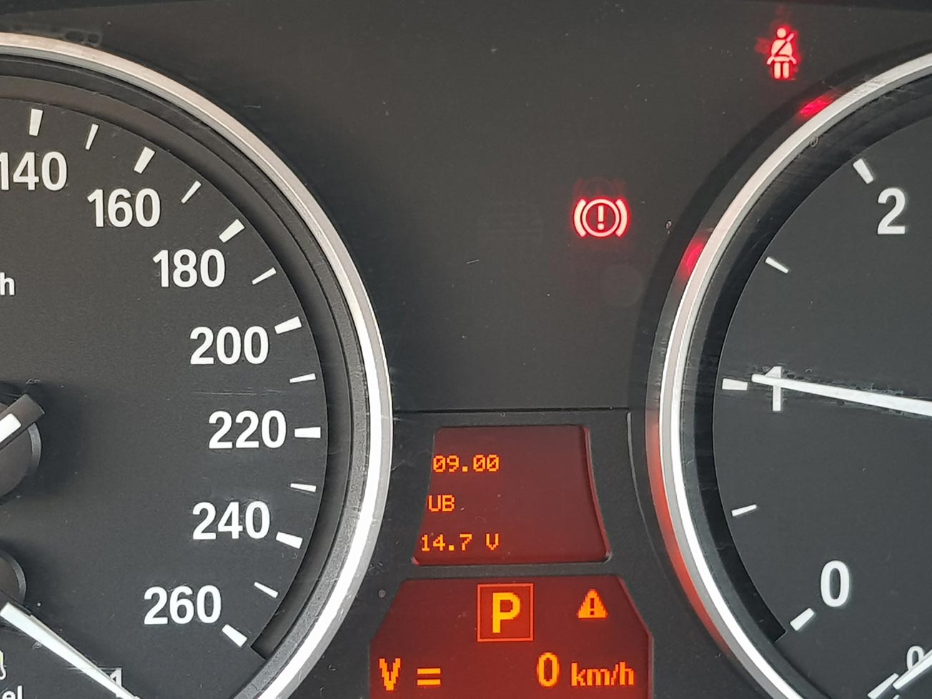

                    Jännitteensäätimen vaihto pieleen?
                    Eilen sain omaan autoon säätimen vaihdettua. Ennen vaihtoa tuli ” Charging Fault” ilmoituksia kun auton käynnisti, mutta ilmoitukset hävisivät kun ajoi vähän matkaa. Näiden ilmoitusten yhteydessä hävisi tehot ohjaustehostimesta, mutta tehot palasivat aina minuutin-parin kuluessa liikkeelle lähdöstä. Piilovalikosta katsoen jännitteet olivat yleensä 11-12 voltin välissä. Valeon säätimen tilasin Ebaystä ja vaihdon tein tämän foorumin ohjeiden mukaan. Ainoa tarkennus jonka voisi lisätä, niin säädin oli ainakin itselläni kiinni M7 pulteilla.
                    Nyt en ole ihan varma korjaantuiko vika kuitenkaan kokonaan. Kun sain eilen auton nippuun ja käyntiin ensimmäistä kertaa, niin jännite oli piilovalikossa vain 10,9V auton ollessa käynnissä eli matalampi kuin ennen säätimen vaihtoa. Ajoin auton ulos ja annoin käydä tyhjäkäyntiä 10 minuuttia, mutta jännitteet eivät juuri nousseet yli 11 voltin. Lähdin kuitenkin koeajolle seuraten jännitettä koko ajan. Noin varttitunnin nurkissa pyörimisen ja ajelun jälkeen jännite lähti hitaasti nousemaan ja oli lopulta korkeimmillaan 14,7 voltissa. Loppuajan jännite vaihteli noin 13,5V ja 14,5V välillä. Tässä kohtaa ajattelin että homma selvä ja vika korjattu.
                    Tänä aamuna seurasin taas jännitettä piilovalikosta ja jännite oli auton käynnistyksen jälkeen vain noin 11,5 voltissa. Noin 7 kilometrin ajon jälkeen jännite ei juuri noussut – koko ajan oltiin reilusti alle 12 voltissa. Kävin asioilla ja ajelin noin 15-30 minuuttia yhtäjaksoisesti ympäriinsä. Nyt jännite taas alkoi pikkuhiljaa nousta ja päätyi peräti 14,7 volttiin. Tuota ”Charging Fault” herjaa ei tänä aamuna tullut.

                        Säätimen jännite nousee hitaasti
                        Kyllä sen kuuluu nousta heti.
                        Jotain hämärää tässä latauksessa nyt on. Tänään kun lähdin töistä, niin laitoin piilovalikosta jännitteen näkösälle ennen käynnistystä. Ennen käynnistysnapin painamista jännite oli reilut 12 volttia. Kun käynnistin auton, niin jännite tipahti noin 11 volttiin. Lähdin liikenteeseen ja noin 200 metrin ajon jälkeen syttyi "charging fault". Kurvasin auton takaisin työpaikalle ja tarkistin yleismittarilla jännitteen akun navoilta. Jännite oli 11,1 volttia.
                        Konepelti kiinni ja liikenteeseen. Noin 10 minuutin ajon jälkeen jännite lähti taas nousemaan ja nousi korkeimmillaan jopa 15,5 volttiin. Aikani ajelin ja jännite pysyi tuossa noin 13,5-15,5 voltin haarukassa.
                        Nyt kysymys kuuluukin että mistä tämä voi johtua? Vaikuttaako tuohon jännitteen säätämiseen jokin muu kuin tuo jännitteensäädin?

                                Vika ei todennäköisesti ole laturissa vaan se ei pyöri kunnolla. Tarkasta Pyöriikö hihna kunnolla käynnistyksen jälkeen. Olikohan niin, että hihnapyörän vulkanointi petti näistä aika usein.
                                Piti ottaa samantien taskulamppu ja lähteä tuonne pimeään pakkaseen tutkimaan miten asia on.
                                Piilovalikosta jännitteet näkösälle, konepelti ylös ja auto käyntiin. Tietenkään vika ei nyt sitten ilmennyt. Laturi vaikutti pyörivän ja lataavan aivan normaalisti, jännitteet olivat siellä 13-14 voltin hujakoilla. Veikkaan että auto oli vielä sen verran "lämmin" edellisen ajon jäljiltä ettei vikaa ilmennyt.
                                Sellaisen havainnon tein nyt kun pelti oli auki, että jostain kuului pientä "kitinää". Vaikutti ikäänkuin jossain olisi ollut rasvaamaton laakeri tai hihna olisi hieman ääntänyt. Aiemmin en ole tuota ääntä havainnut.
                                Eiköhän sulla suttaa värinänvaimennin (kampiakselin hihnapyörä) välillä tyhjää. Eihän se lataus mekaaniseen ohjaustehostimeen vaikuta. Laita laturille kuormaa (valot, penkinlämppärit, takalasinlämmitin) ja kurkkaa, miten hihna liikkuu tai on liikkumatta.
                                Edit: Hidaaaas
                                Minulla oli sellainen käsitys että tässä olisi jokin sähköinen ohjaustehostin ja kun lataus ei toimi, niin se tippuu ikäänkuin varotoimena pois päältä. Taisin kuitenkin alla väärässä. Jos tässä on mekaaninen ohjaustehostimen pumppu, niin sehän tarkoittaa että aina kun tuo ohjaustehostin on tippunut pois pelistä, niin tehostimenpumppu on lakannut mitä ilmeisimmin pyörimästä.
                                Voisiko tästä varovasti päätellä että laturin hihna luistaa? Vai voiko tuo värinänvaimennin selittää tämän ohjaustehostimen sekä laturin ajoittaisen toimimattomuuden?
