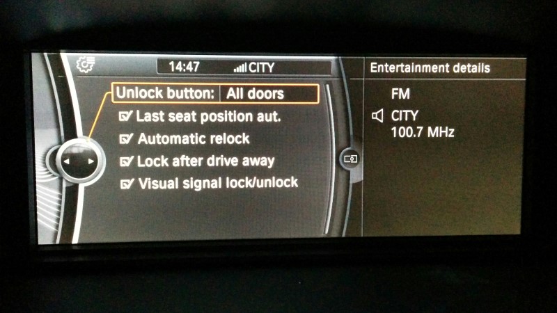

      Comfort penkit ja muisti
      CIC retrofittauksessa tuli semmonen ominaisuus, että kuskin penkki säätyy oikeisiin asetuksiin vasta kun oven aukaisee fyysisesti. CCC aikana valikoista pystyi valitsemaan, että missä vaiheessa penkki ajelee ittensä oikeeseen asentoon. Siinä oli valittuna moodi, että se ajoi penkin kohdalleen, kun kaukosta painoi keskuslukon auki. Penkki oli siis valmiiksi asemissa, kun painoi ovet auki kymmenen metriä ennen autoa.
      CIC:ssä ainoa valinta on "Last seat posion aut." ja siinä on rasti. Kun kahvasta kiskaisee oven auki, pitää odotella "pitkähkö aika" penkin heilumista... Puuttuuko CIC:stä vain joku parametri, vai onko tämä ainoa mahdollinen toiminta moodi?
              Edit: CCC:ssa vaihtoehdot olivat:
              Last Seat Position:
              Deactivated
              Upon unlock
              Door open
              Mun mielestä meidän edellisessä autossa (F11) penkit liikku vasta kun oven aukas. Sitä en osaa sanoa että onko tuolle jotain tehtävissä.
                  Mulla on e60 LCI, e61 LCI, F01 ja nykyinen F10 toiminut niin, että heti kun painaa kakea, penkit lähtevät vaimon asetuksista omaan, vaikka ovea ei avaakaan.
                  Hassua kyllä nykyinen e91, jossa on CIC, taas vaatii oven avaamisen, enkä kyllä ole löytänyt mistään valintaa, josta jakkarat saisi välittömästi liikkeelle.
                  Pieni ongelma, mutta tuo odottaminen on niiin turhaa...
                    Niinpä! Jos kokoeroa on muutama sentti suuntaan tai toiseen, niin eipä siinä ehdi odotella. Mutta kun mennään ääriasennoista toiseen, niin se jo vähän kestää. Ja vain yhtä liikettä (tai suuntaa) ajetaan kerrallaan

                      Varmaan muistin sitten väärin. CAS-moduulissa on virranhallinnan asetuksia, sieltä voi kaivella. Voit myös kokeilla koodata sen uudemmalla valmistuskuukaudella, esim 0909, silloin se menee LCI-CIC-auton asetuksille. Tästä voi seurata jotain ongelmiakin joten sun pitäis varmaankin lukea nykyinen .trc ulos moduulista ja verrata sitä ncs dummyllä uuteen koodaukseen.
