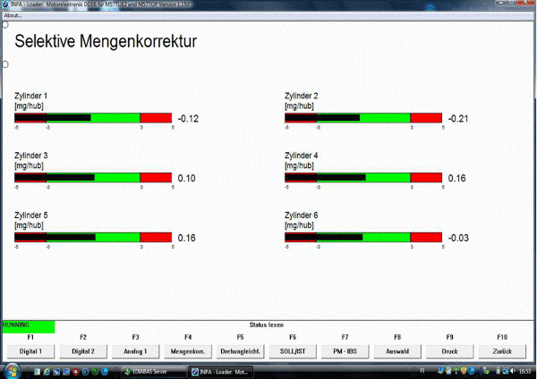

          Tässä vielä kuvat korjausarvoista:
          ENNEN
          JÄLKEEN
          annetaan BMW-osaa

            Lainaan nyt tätä ketjua, kun ongelma on melkolailla sama.
            Auto 530d -05, M57N moottorilla, ajettu 185tkm.
            Aluksi korjausarvot näyttivät ao. kuvan mukaiselta. Käynti perstuntumalla hieman uepätasaista.
            Tämän jälkeen vaihdoin 4. sylinterin suuttimen Diesel Technik Biberachin huoltamaan yksilöön. Suuttimen koodi vaihdettu Istalla DDE:lle. Nyt tilanne onkin tämä:
            Vaihdon jälkeen nelonen meni reippaasti miinukselle ja kakkosen arvo nousi. Käynti tasaista, mutta ehkä pienehkö naputus alkoi kuulumaan tyhjäkäynnillä.
            Luotto korjatun suuttimen myyjään on kova, joten en epäilisi sen kuntoa. Voiko 2. sylinterin suutin nyt olla seuraavana, vai onko syytä nyt enempää huolestua?

              Ite päätin ton oman tarkastuksen ja korjauksen jälkeen etten murehdi suuttimista ennenkuin korjausarvoista tulee vikakoodia tai auto ei lähde käyntiin.
              Eihän normikäyttäjät pelaa näiden testereiden kanssa eikä tiedä noista arvoista tuon taivaallista.
              Alkaa varmaan olemaan kakkosessa seuraavaksi huonoutta mutta ajaisin huoletta esim kesän.
