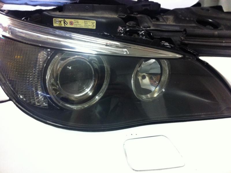

            Ite vedin pelkästään 1200 hiomapaperilla ja runsaalla vedellä, sit käsin hiottavaa kiillotus vahaa ja lopuksi UV lakka, eli k2 lakka. Nämä kaikki sain fixukselta ja maksoi 29e. Lopputulos kuvissa.
