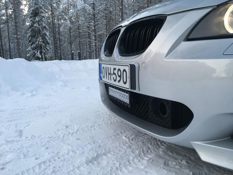

            #65
            Mistä ostit? Pistähän kuvia asennuksesta.
            Omalta firmalta ostin.
            Tuossa on kuva asennuksesta..joskaan en tiedä.näkeekö siitä nyt oikeen mitään. Vähän se on framilla siinä mutta kun ei muuallekaan saa. Kaareva olis saattanu istua paremmin mutta en tykkää niiden kiinnitystavasta ni otin tuon.
              Näyttää aika pieneltä. Oletko mitannut ottaako tuo todella tuon 210W, vai onko tuo vain markkinointi luku? No tokihan se siinä edessä osuu silmään, mutta niin ne lisävalot vaan vähän pakostakin osuu.
