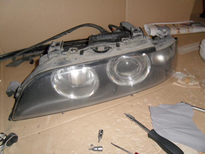

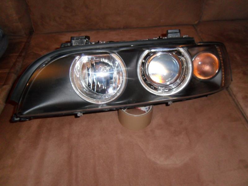

          Kirjotampa hiukan omakohtasella kokemuksella, auto kylläkin vanhempaa mallia (E39 facelift). Ja umpiot Hellan, lähivalot xenon ja pitkät halogeenit. Työttömänä ajan kuluksi otin rojektiksi kiillottaa nämä pleksit mitkä olikin käytännössä niin kiveniskemiä täynnä että hommaan kannatti lähteä vain nimenomaan ajan kuluksi. Työmäärä uusiin plekseihin verrattuna suhteeton.
          No ensin meinasin vain hioa ja kiillottaa mutta kun näky hiekkaa ja moskaa olevan myös umpion sisällä niin aattelin sitten purkaa palasiksi koko paskan. Ja sattuipa sitten yksilö, jossa pleksit liimattu ns. ikiliimalla kiinni. Hirvee homma mekaanisesti irrottaa lasi ajatuksella, että sama lasi vielä kiillotettuna takasin. Loppu viimein työ kannatti sillä umpion sisältä paljastui hiekan lisäksi muutakin. Joka paikka oli sellasen harmaan kalvon peitossa, myös heijastin pinnat. Mikä tietysti söi valotehoa. Umpiot on toki vanhat, -02. Ja sen huomasi lähivalojen heijastinpinnan osittaisesta palamisesta. Tästä muuten sellanen huomio että jos valokuviossa on ns. värivirhettä niin sen aiheuttaa nimenomaan tuo heijastinpinnan palaminen. Jälkeenpäin lisää opiskelleena tuohonkin olisi ollut ratkaisu, palaneen alueen kohdalle pätkä alumiiniteippiä. Ei uudenveroinen mutta parempi kuin umpion pohjamaali. Lyhyesti homma paketoituna:
          -umpion purku palasiin
          -Pleksin hionta, aloitin 400 vesihiomapaperilla mutta karkeemmallakin olis voinu alottaa. Seuraavat, 600, 1200, 2000, ja kiillotus tahnalla lopuksi.
          -Heijastinpinnan puhdistin hienolla mikrokuituliinalla ensin, ja sitten metallivaha pintaa ja kiillotus. Kyseisessä vahassa ei ole mitään hiovia ainesosia.
          -Osat putsattuna ja kiillotettuna takas paikalle. Pleksi butyyli sikamassalla kiinni.
          Tien päällä homman kyllä todellakin huomasi. Polttimoina lyhyissä parivuotta vanhat orkkis lämpöarvon xenonit (4300K), pitkissä myös parisen vuotta vanhat Osram Night Breaker Plus +90%, muistaakseni.
