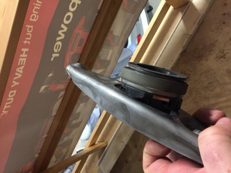

                  Ok, homma alkaa selviämään mutta vielä kysymys;
                  Minun kytkinpaketti on ilmeisesti 624 3306 00 (ei täyttä varmuutta mutta eräs varaosamyyjä olisi tälläisen kaupannut minulle, mutta annoin korjaamon ostaa osat)
                  Eli tuo osanumero pyytää ns. matalaa asentoa 28,5mm. Jos autossa on laitettu se ns. korkeaan asentoon 33,5mm, onko lopputulos juuri noin päin että kytkin ei meinaa irrottaa, eli jää veto päälle?
                  • Heguli 31
                    • 10248
                    • KVLA
                    Eikö sen pitäisi irroittaa paremmin,jos painelaakeri on n. 5mm (tarvittavaa) pidempi? Mikäli poljin vielä painuisi pohjaan. Liian lyhyellä painelaakerilla voisi toiminta olla juuri noin,kuten kirjoitit.
                    Ja mikäli ykkösvaihteen huono kytkeytyminen johtuisi väärin asennetusta painelaakerista,niin voisi olettaa muidenkin vaihteiden kytkeytymisessä olisi enemmin tai vähemmin sanomista.

                      Originally posted by Bullitt View Post
                      Se on sössitty hyvinkin pitkälti juuri niin kuin Jussi90 on edellä kertonut. Jos olisit itse joskus edes pitänyt tällaista painelaakeria kädessä ja katsonut sitä edes hiukan ajatuksella, niin ehkä tajuaisit.
                      On saattanut joskus moinen olla kädessä. Eikä nämä mitään vahingossa pyörähtele,vaan se täytyy ihan tahalleen irrottaa ja pyöräyttää. En ole yhtään autoa nähnyt jossa tämä olisi pitänyt kääntää ja oletuksena on matala asento.

                        #26
                        Tuo sun kuvan painelaakeri on juuri sellainen, minkä saa kahdella tavalla paikalleen. Uuden sarjan mukana nämä osat onkin yleensä erillään, eli jos ne palikat vaan heittää sen enempää miettimättä paikalleen, niin se on ihan 50/60, että menikö oikein. Luk ja Sachs kytkinsarjojen mukana tulee oikein ohjeet, juurikin samat mitkä on aiemmassa linkissä, niin ei kai ne niitä sinne ihan vaan huvikseen laita.
                            Saa,muttei mitenkään vahingossa. Mikäli on käännetty,eli olisi liika pitkä olisi ongelmana olisi luistaminen. Mikäli olisi pitänyt kääntää,eikä ole käännetty,niin kytkin irrottaisi ihan pohjassa vasta. Ja toi oli uudesta bmw oem sarjasta,ja ne on aina ollut valmiiksi asennettu.
                                Niin jos homma tosiaan on noin, että väärinpäin oleva painelaakeri aiheuttaisi tässä tapauksessa kytkin luistamisen ja irrotus tapahtuisi liiankin hyvin.
                                (korkea asetus matalan sijaan)
                                Miten tuo kytkimen sylinterin homma sitten, kun sylinterin laittaa laatikkoon kiinni, niin siellä on pitkä matka tyhjää ennen kuin se mäntä ottaa kiinni komponenttiin jota se työntää?
                                Eli onkohan "irrotinsylinterissä" eri pituuksia vuosimallikohtaisesti.
