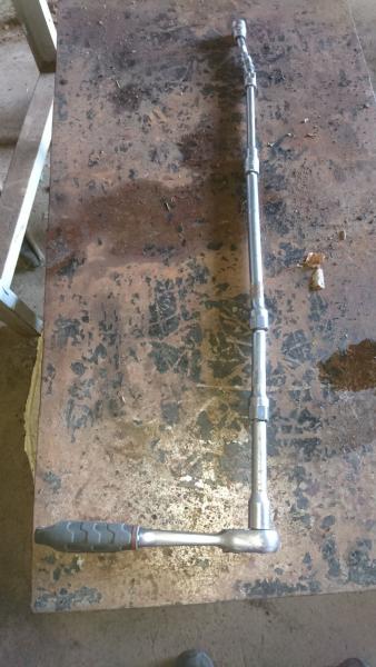

    Mistäs kautta tuohon taikamutteriin pääsee helpoiten käsiksi? Omaa 530d tutkailin eikä sattunut silmään.

      Kuvassa olevalla avaimella sain käännettyä taikamutteria. Tällä avaimella hylsyä täytyy pitää paikallaan taikamutterissa auton alla samalla kun toinen kääntää moottoritilan puolelta. Omassa vessassa ei alapuolelta pääse mitenkään kääntämään mutteria suoraan. Riippuu varmaa varusteista miten taikamutterin ympäristössä on tilaa.
