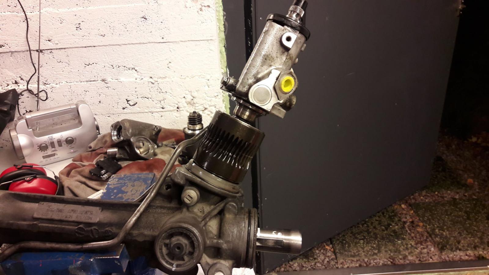

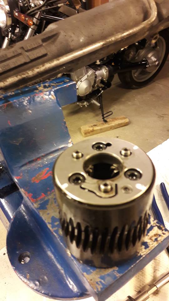

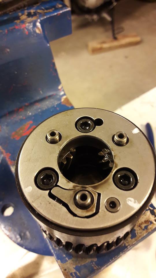

                          Tutkin oman e63 hammastangon välystä.
                          Kun ratti oli keski asennossa ja rattia heilutti niin kuului selkästä klonk klonk.
                          Välys oli selvästi aktiiviohjauksen vaihteistossa.
                          Vetelyä tapahtui ajaessa ärsyttävästi.
                          Otin irti tutkittvaksi, kun vaihteisto osan otti irti hammastangosta niin jäljelle jäävässä perus hammastangossa ei ollut mitään väljää, varmuudeksi olin tilannut korjaussarjan siihen mutta en nähnyt syytä vaihtaa sitä koska siinä ei ollut mitään vikaa.
                          Takaisin vaihteiston sieluelämään, pyöritin vaihteiston rattaita niin että hammaskosketukset muuttuivat. Kaikkia kolmea hammaspyörää pyöritin noin 3-4 hammasta eri asentoon, näin se väljin keskiasento siirtyi johonkin toiseen kohtaan.
                          Aika vekkuli oli kasata takaisin mutta lopulta palikat osui kohdalleen.
                          Nyt takasin asennettuna autoon välystä ei ole havaittavissa ja urissa vetely loppui.
                          Tästä viisastuneen voisin sanoa että jos jostain esim e70 x5 voisi löytyä noita samoja vaihteistoja jolla saisi nämä e6x korjattua vaihteiston vaihdolla.
                          Lisätään vielä vähän kuvia...
