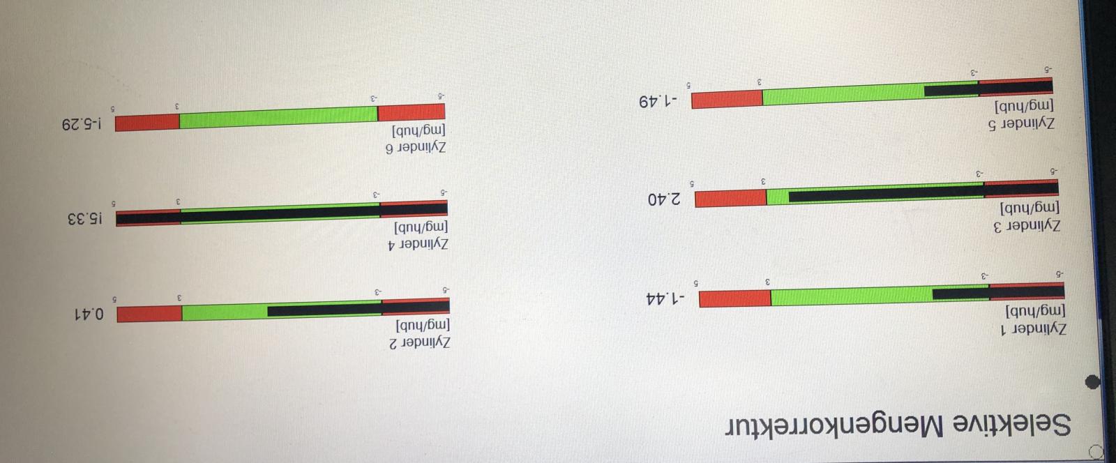

                                #45
                                Tässä vielä nämä uudemmat korjausarvot. Mitähän tuo kutonen tarkoittaa, ei palkkia ollenkaan ja huutomerkki arvon edessä? Ja huutomerkki myös nelosen edessä.
                                Ekalla kerralla noiden arvojen edessä ei ollut huutomerkkiä.
                                Edit: Puhelimessa kuva näkyy oikein päin
