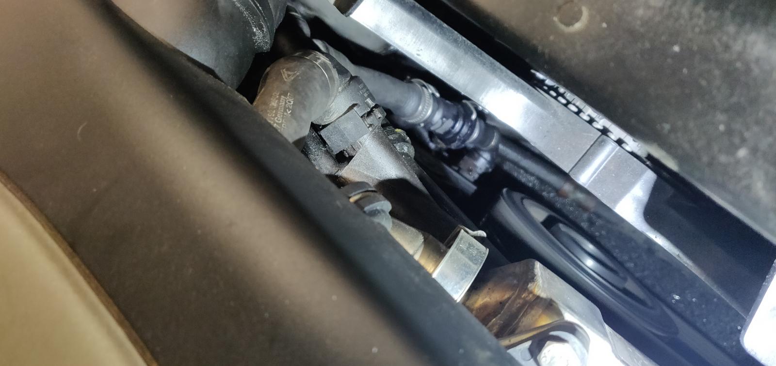

    Se nuoli varmaan pitäisi olla veden kierron suuntaan, siis menosuuntaan. Miten ja missä sinulla se on asennetuuna ?
    Joo, eikös meno suunta ole alas?

      Oikeinpäin tuo on.
      Edit: brittien ohjeesta tuohon nuolen suuntaan "This is the stat pointing up, it has a direction arrow and the flow comes from the exchanger up to the T connector that take it to the water pump"

        No brittien ohjeilla tehtiin.. mistä sitten johtuu? Loppu matka reissusta oli plussaa pari ohitusta nii lämmöt 98 astetta pienempää silmää niin tippuu 94_95.. tuntuu että painetta on sen verran että vuotias sen pari desiä nestettä pois tämän takia

          Voisiko ilmaus olla mennyt päi per...?

            saattaapi olla ilmaa järjestelmässä. Sigun autoon laitoin jokunen viikko sitten saman modin, termari paikallaan ja nuoli osoitti ylöspäin ja hyvin pelannu, tosin lämmöt ei nouse 20 kilsan matkalla juurikaan yli 90 asteen vaikka samalla uusin päätermarin ja disabloin egr-termarin.:think

              Onko tohon ilmauksen joku hyvä konsti? Täytyy se ekana tehdä nyt

                Yleensä ilmauksen kans ei oo ongelmia, kaatelee riittävän hitaasti nesteen ja Egr- termarin päällä on yks ilmausruuvi, toinen ruuvi taitaa olla kaasuläppäkotelon alla, joten siihen ei oikein pääse käsiksi, mutta ei tarvikaan. Kone käyntiin ja sitä rataa pitäs loputkin ilmat tulla poies.

                  Tuli sitä ilmailtua ja alaletkua puristettua... Omaan silmään ei hirveitä kuplia tullut mutta paineet katosi... juuri 30km lenkki kaupunki nopeuksissa lämmöt 90astetta motarilla 94 astetta siitä vähä vetoja kävi 98 mutta tippuu heti 94 ja kun tultiin kaupunkiin nii melkeen heti lämmöt tippu90 toimisko niinku pitää?

                    Tuntus ihan hyvin pelaavan lämpöjen puolesta
