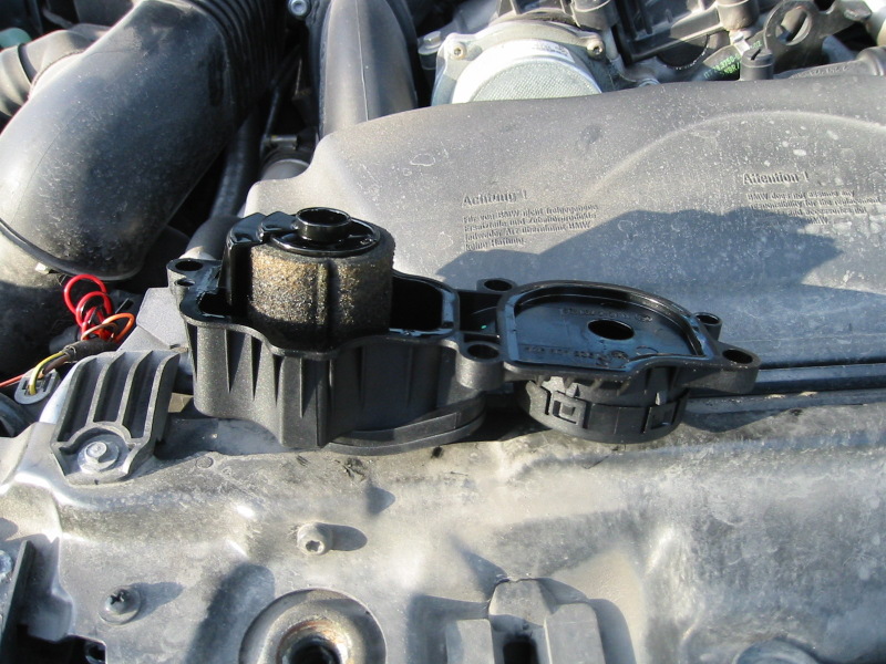

                  Nyt tuli sitten vaihdettua tuo paljon puhuttu uudemman mallinen huohotin (11127799366) tähän vanhempaan M57-moottoriin. Kyseinen osa sopi täysin vaivattomasti paikoilleen kuten saattoi odottaakin eikä itse vaihtoonkaan mennyt paljoakaan ilmanputsarin vaihtoa enempää aikaa.
                  Eri asia on sitten vaikuttaako tuo johonkin vaiko ei.
                  Kuvan vanhan mallinen huohotin oli vasta parisen vuotta vanha ja sinällään uskoakseni ihan toimintakunnossa.

                            Vaihdettu on...
                            Jeps... Nyt on siis erotin vaihdettu. Siellä oli vanhanmallinen kiinni. Joten jännityksellä rupesin uudemman mallista sinne sovittelemaan... Mutta katsohan pirulaista; kävi sinne aivan loistavasti... suorastaan loksahti kohdalleen.
                            Ja tosiaan erottimen mukana tulee koteloa varten kaksi isompaa kumitiivistettä sekä pieni O-rengas. Ja hommana suht´ helppo, jopa meikäläiselle...
                            Lisäys; vanhanmallista filtteriä pidätteli sellainen siro muovipidike paikoillaan... Mutta tämä uudenmallinen filsu ei sitä pidikettä tarvitse... Itse asiassa se ei sinne enää mahdukaan uudemman filtterityypin kanssa.
