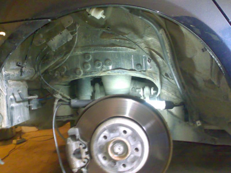

      [QUOTE=Pex;1968973]Lähtee takalokarin yläpuolelta sellaisesta valkoisesta suodatinmokkulasta. Kovaa putkea ensi n. 30-40 cm ja liittyy sitten siihen surullisen kuuluisaan tulopuolen imuletkuun, joka on kankainen päältä.
      Ohessa vielä kuva ko. kohdasta. Letku jo irroitettu liittimestä.
      F15 X5 50i
