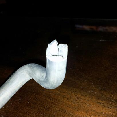

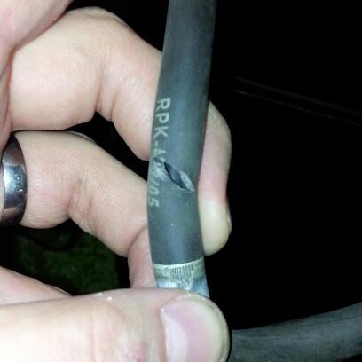

      Noniin, pari kertaa tuon taso vian nakkas ja nyt sitten vaihdoin letkun, n. 40min meni hommassa ensikertalaiselta... Liitteenä kuvat vanhan letkun rikkinäisistä kohdista, toinen kompuran päästä ja toinen siitä keskivaiheilta. Vähän liikaa valoa tossa pääty kuvassa, mut siitä näkee miten se on repaleina
      No eipäs ollut tuosta hyötyä, jollei tuota tarvi sitten jotenkin läppärillä kalibroida tms. Pimputtaa hetken päästä kun liikkeelle on lähdetty, mutta perä kyllä on suorassa. Tiedä sitten mikä sitä pimpututtaa vai onko sitten vain kompurassa jo paskaa sen verran että kohta nytkähtää. Täytyy vielä illalla tsekata koneella että mitä se oikeen sanoopi.
      UPD2: Tuossa tuli 600km ilman pimputtelua kun oli kesärenkaat perällä. Kotona ne pois ja n. 5km ajoa niin pim pim... Täytyy alkaa kyselee meneekö tuo kompura auton takuuseen ja vaihdattaa romut sitten liikkeessä jos menee...
