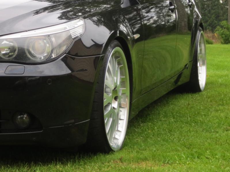

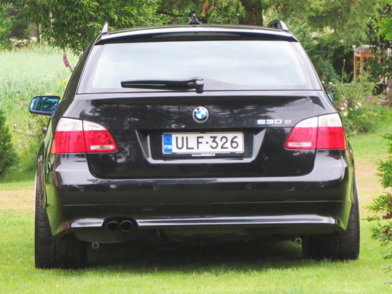

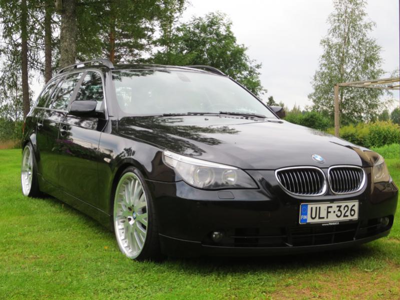

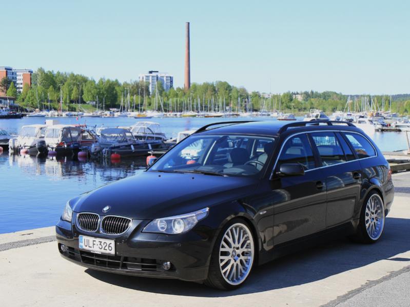

                  #1643
                  Originally posted by Julle View Post
                  Takana oli ihan hyvin vielä tilaa sisäpuolella ku kokeilin paikalleen. Edessä otti aavistuksen kiinni tolppaan. Mutta vanteet on nyt osina ja vaihdan etu- ja takakeskiöt päikseen niin pitäis mennä paikalleen ilman hampaitten kiristelyä. Oisko sulla kuvia tuosta sun setupista?
                  No en löytäny parempia kuvia tähän hätään. Mutta kai noistakin jotain näkee. Hyvin pyörii alla eikä raavi mihinkään edes täydellä retkikuormalla. Alusta on Koni Sport ja H&R jouset edessä.
                  Oli miten oli mutta näin on
